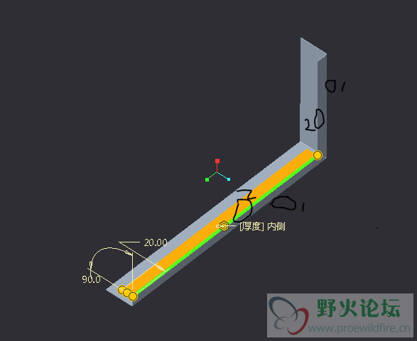

最近新学钣金,需要用类似这样的形状的钣金,大神看看应该怎么画,详图见附件

看到各位的回答,感觉自己low爆了。我不懂的地方主要是,其一次法兰两条边可以一次成形,第二次确只能选中一条边

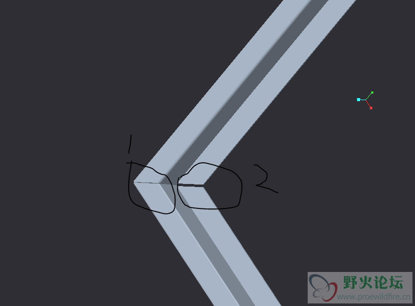

aasohu 发表于 2018-8-21 15:43
不会钣金模块就实体,不要建压铆曙母,搞好后实体转钣金,简单。
钣金做这个没什么困难吧,不用看教程,就 ...
你好,这是我画的,图中标1的是法兰生成的,图中标2的是平整做的,明显可以看出两个缝区别特别大

发表于 2018-8-21 17:56 | 显示全部楼层
缝大可以延伸,将缝改小
 楼主| 发表于 2018-8-21 18:25 | 显示全部楼层
aasohu 发表于 2018-8-21 17:56
缝大可以延伸,将缝改小
你好,可不可以第二步平整也改成法兰
