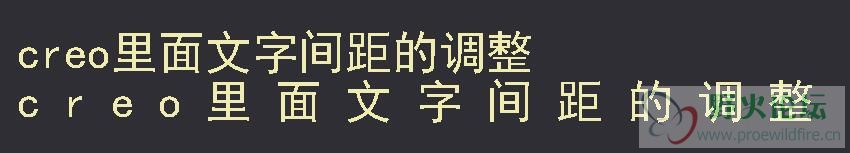

请问一下Creo里面文字之间的间距怎么调整

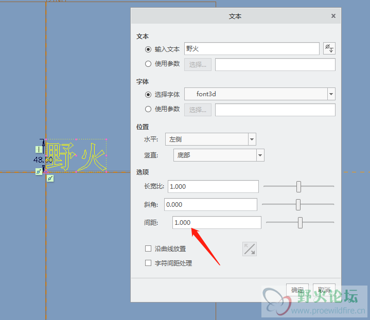

发表于 2018-8-21 12:34 | 显示全部楼层
你这个是草绘文字,请问知道注释文本怎么调间距吗
45
 楼主| 发表于 2018-8-29 11:35 | 显示全部楼层
我3.0的没有,我也不晓得咋个回事
发表于 2018-8-31 10:54 | 显示全部楼层
注释你貌似不能调的
