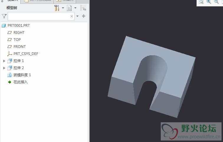

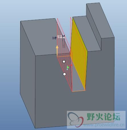

creo2.0 U型的凹槽(相切槽),两侧需要拔模,用拔模命令做不出来, 不知道怎么做了,麻烦大侠们,分享经验,谢谢~~~~

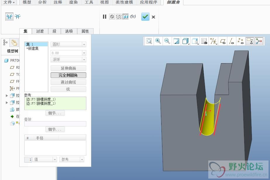

先拔模,再倒角。或者拉伸的时候直接把拔模画出来
450
541
发表于 2018-8-21 09:24 | 显示全部楼层
先把那圆角移除了在拔模

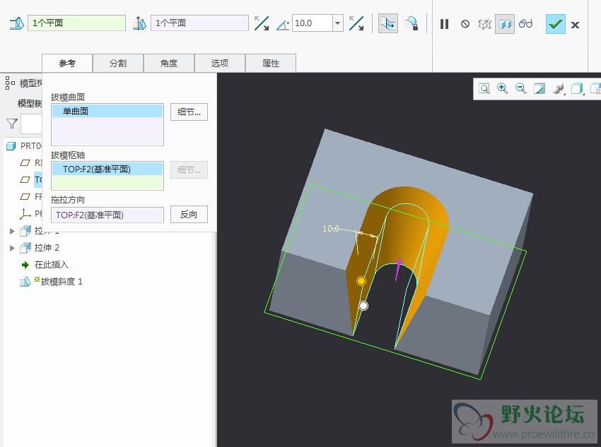

通常这种槽形拔模不会只拔二个侧面,圆角部分也应一起拔的,选中三个面直接拔就好了

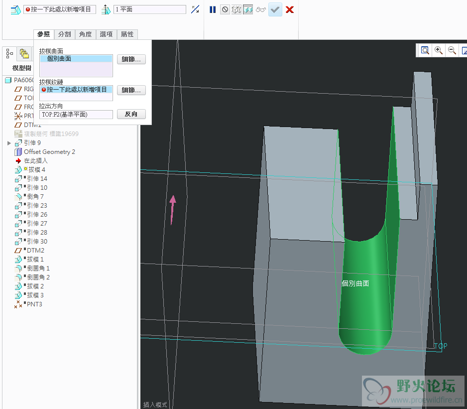

如果确实要只拔二个侧面,可先用二步分别将二侧侧面拔出来,最后再做圆角

大师,我就是想三个面一起拔的。  我要要求的方向是圆弧对应的方向,不是你拔这个方向。  圆弧底部往上拔。

恩,好吧,谢谢指点。  因为UG里面可以加圆弧一起拔。creo2.0中是没有这个命令吗?

大师,我就是想三个面一起拔的。  我要要求的方向是圆弧对应的方向,不是你拔这个方向。  圆弧底部往上拔 ...
点一下拔模方向箭头反向就行了

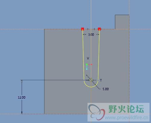

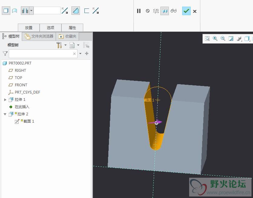

晕S,不好意思我没太仔细看贴误会你的意思了,如果是向开口方向拔模,只能分别拔二侧面,再做底部圆角,这样实在太麻烦了,得四步才能搞定,建议切槽时直接切出斜侧面,这样一步就能搞定了

发表于 2018-8-21 13:19 | 显示全部楼层
拔模方向不一样,效果不一样,可以用简单的就不要用复杂的
