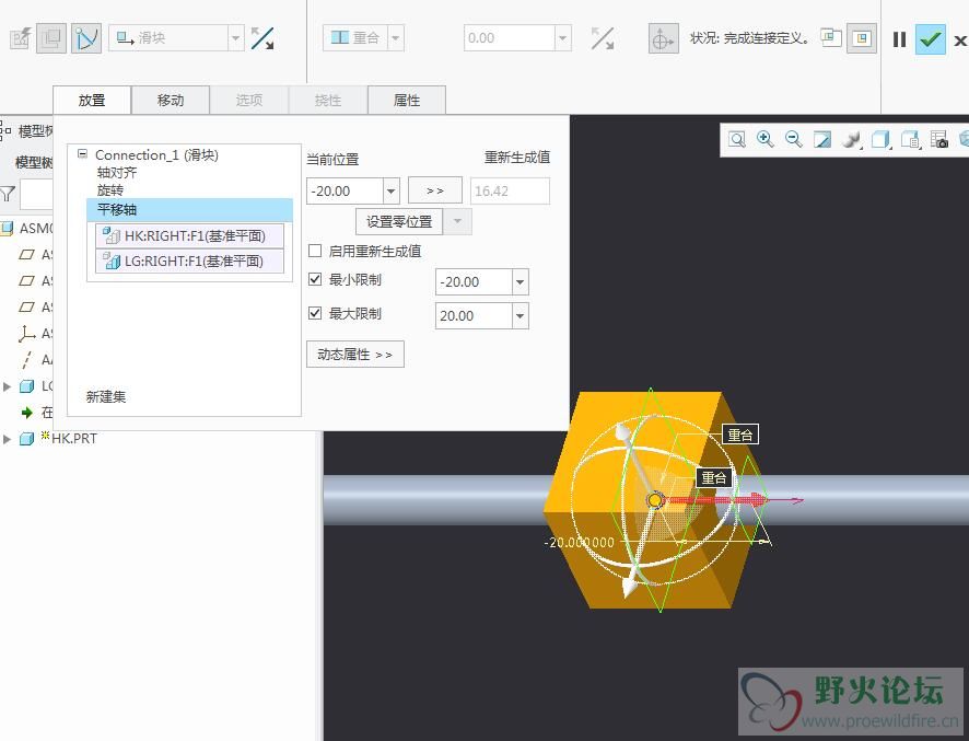

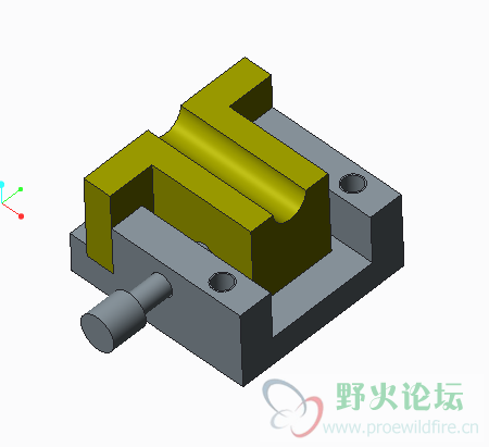

求指点。如图,用一颗螺丝使黄色的滑块左右可以调节。有什么简单的方法吗?

发表于 2018-8-21 08:54 | 显示全部楼层
大概思路,参考下
109
135
发表于 2018-8-21 09:00 | 显示全部楼层
螺栓插入黄块,黄块带挡板使螺栓能空转但不能拔出去,基座设计螺纹孔,螺栓转动就能带着黄块平移了
 楼主| 发表于 2018-8-21 09:14 | 显示全部楼层
黄块带挡板是什么意思?

发表于 2018-8-21 09:27 | 显示全部楼层
maohuanyin 发表于 2018-8-21 09:14
黄块带挡板是什么意思?
给黄块设计一个结构,使螺栓能转动但不会从黄块中出来
 楼主| 发表于 2018-8-21 09:50 | 显示全部楼层
能否画一下大致的结构,附件在1L,谢谢

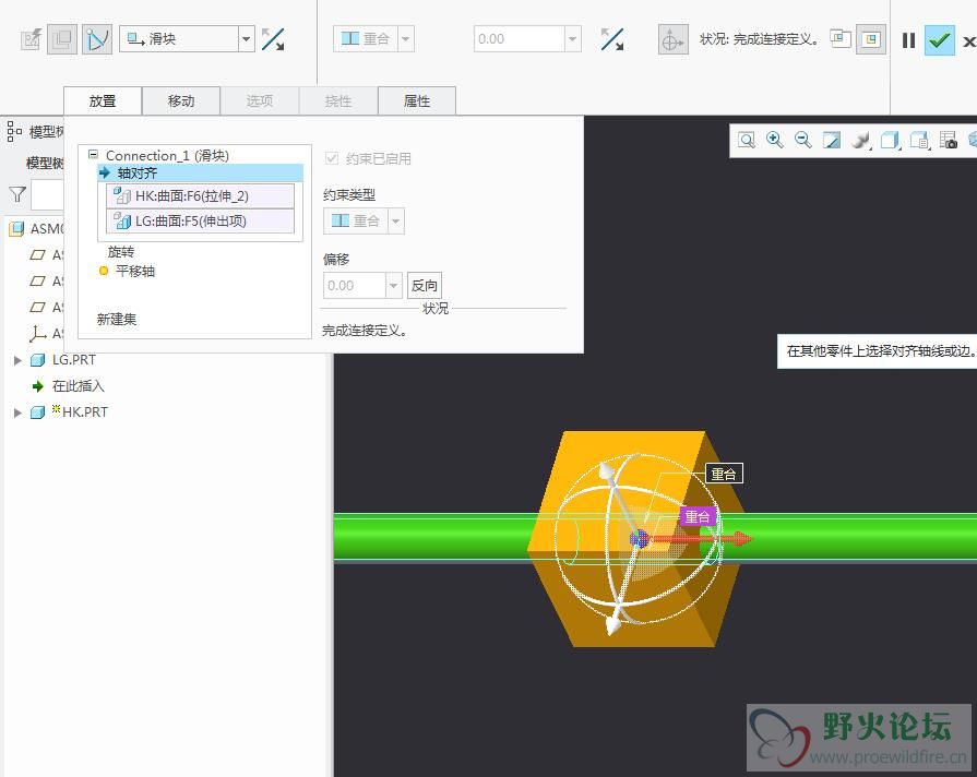

发表于 2018-8-21 10:08 | 显示全部楼层
在螺丝和滑块之间加一个滑块机构约束,设定好调整范围就可以了
 楼主| 发表于 2018-8-21 10:18 | 显示全部楼层
yuanbin20 发表于 2018-8-21 10:08
在螺丝和滑块之间加一个滑块机构约束就可以了
不太明白
 楼主| 发表于 2018-8-21 10:21 | 显示全部楼层
我是问设计方法,不是画图方法,我问的是类似平口钳的调节方法怎么设计
