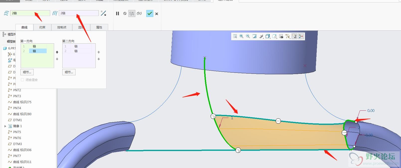

这种边界混合  选线方法怎么选啊

一个方向选一组边,不同方向的边界不要混在一组里

这很基础的一个东西啊,
第一组第一边:先选一条曲线,,如果这条曲线还没有选完,那你按住SHIFT继续选,选完后如果多余了,请在端点右键修剪到你想要的位置,此时第一条的第一边已经完成;
第一组第二边:按住ctrl键选择一条,你会发现已经出来效果图了,如果还没有选完,像第一部一样选下去;
右键第二组,方法类似

这个很全面,,还有一个问题,线与曲面的一些关系,比如相切,垂直,自由,这些有时候选上了,会不出来是什么问题?

楼上的那个同仁,文字描述的很清楚,我刚刚试了一下,可以了,感谢你伯回复,PRT文档我有完成的,就是不明白怎么做的。

选线的时候需要修剪

你要相切,首先曲线要相切,曲线与你要相切的地方不想切,你调到相切不可能会出来的,垂直一样的道理
