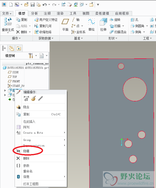

新人刚开始学习,不知道这个隐藏有什么用?
隐藏命令的作用
隐藏命令的作用

发表于 2018-8-20 16:50 | 显示全部楼层
隐藏一般是辅助的点,线和面。

发表于 2018-8-20 17:33 | 显示全部楼层
隐藏对实体无用,只对点线面有用,可以不显示。

发表于 2018-8-20 17:58 | 显示全部楼层
隐藏大多用于草绘,基准点、线,面和一些曲面,隐藏后图面看起来比较简洁,比较有利于后续特征构建时对前面特征的观察与参照

发表于 2018-8-20 21:25 | 显示全部楼层
隐藏实体后,如果有曲面,查看会很方便的。

发表于 2018-8-21 08:44 | 显示全部楼层
隐藏是使一个特征不再显示,但是这个特征还是存在的,只是你看不到它了,在这个特征上创建的其他内容不受影响。还有个类似的功能隐含,隐含是相当于把这个特征删除掉,只是可以在之后任何时间恢复它,隐含的内容和已它为基准创建的新的内容存在父子关系,父本被隐含,子本也会消失。打个比方,A是地基,B是它上面的楼,隐藏A对B没影响,只是看不到A了,隐含A,会导致B消失。
340
408
发表于 2018-8-21 12:28 | 显示全部楼层
是我软件一直不对,我实体就隐藏不了。
例如拉伸个实体,隐藏实体仍显示,改为拉伸为曲面就可以隐藏。
别说成隐含,那是二个概念。隐含一个特征,实体也行,与他有父子关系的都会特征都会不显示,这个是会影响参照的。
