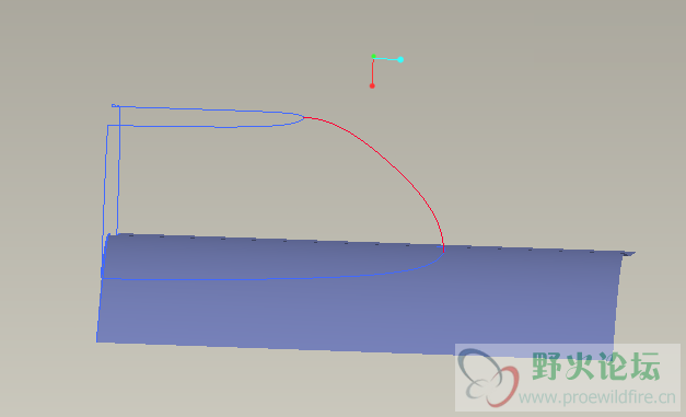

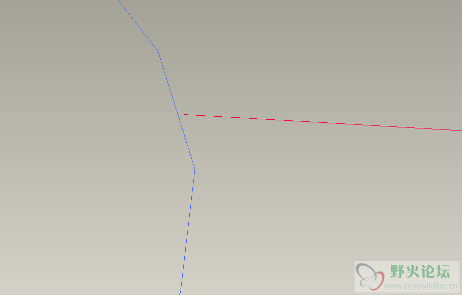

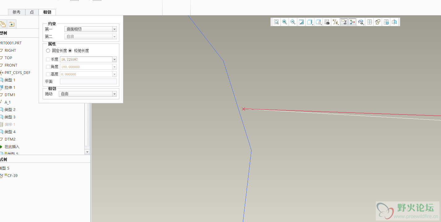

求助,其余的线按shift 都可以链接在一块,这个同理却不行,曲面相切也不行,小白求助
48
62
 楼主| 发表于 2018-8-20 11:42 | 显示全部楼层
错误显示;内部曲线必须在不同的连续点处与矩形曲面的相对边相交。

发表于 2018-8-20 13:57 | 显示全部楼层
应该是你的曲线构建顺序颠倒了,你先把这条线删除,再重做这条线应该就没问题了
48
62
 楼主| 发表于 2018-8-21 09:44 | 显示全部楼层
我去试试
