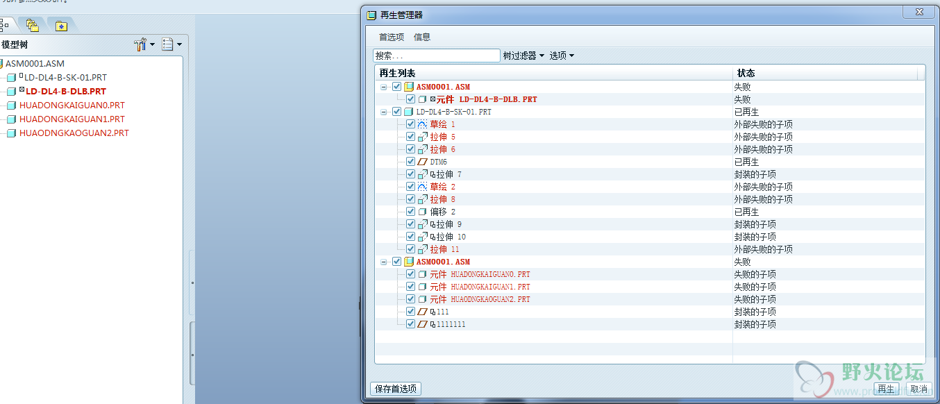

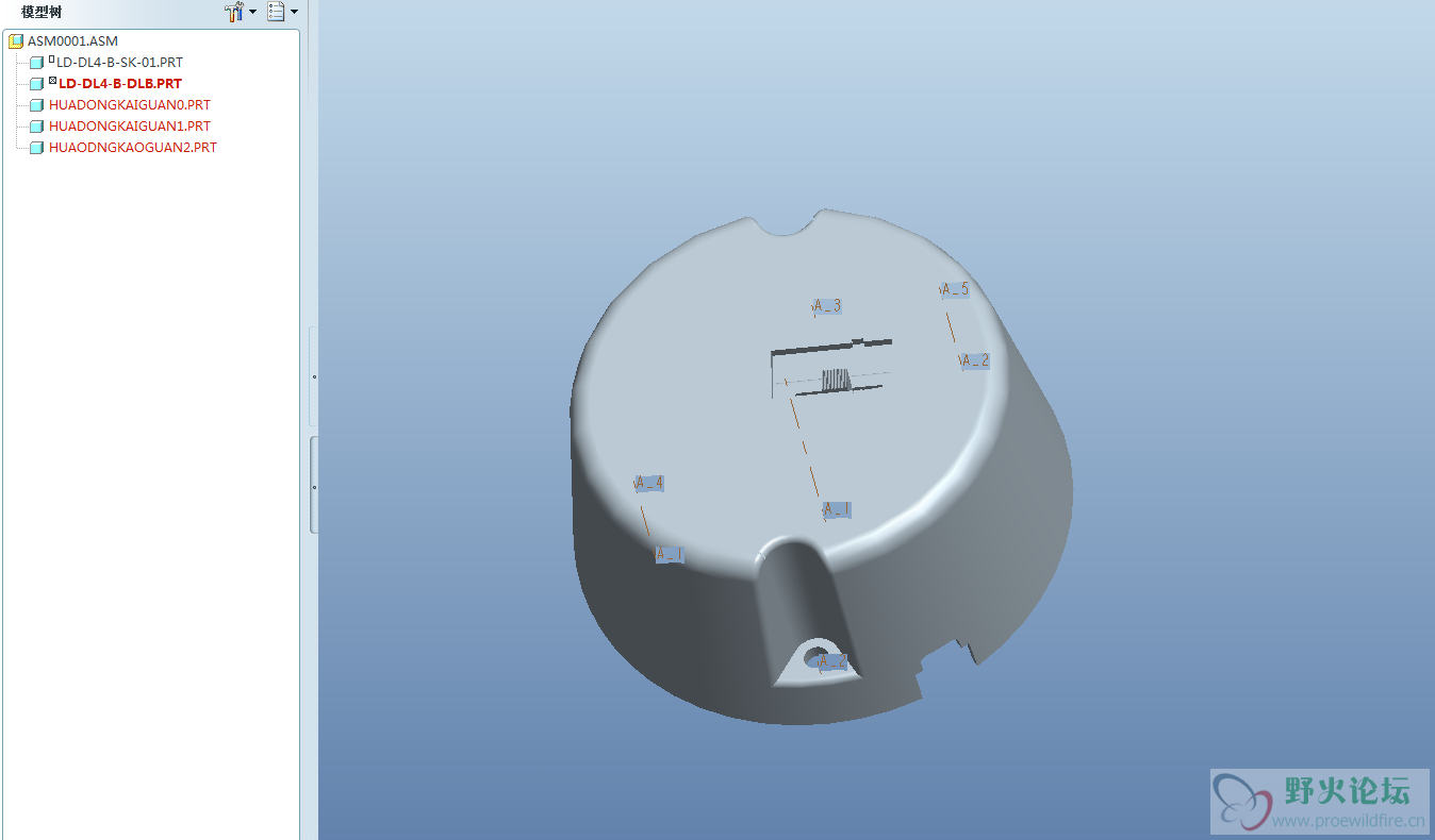

在装配的时候,中间有修改局部零件,电脑突然关机,重新打开的时候全部出现这种情况,导致现在无法装配了。有人可以告知下怎么解决吗?

 楼主| 发表于 2018-8-20 11:27 | 显示全部楼层
电脑有加密软件,无法附上ASM和PRT。

发表于 2018-8-20 11:53 | 显示全部楼层
看着不是装配的问题呀,是零件的问题,参数死了

 楼主| 发表于 2018-8-20 12:11 | 显示全部楼层
不知道哪里出的问题,去零件里看有一些子项失败,不知道怎么改,想问问除了重新画这个步骤以外还有没有其他的办法

发表于 2018-8-20 12:14 | 显示全部楼层
关键在于把第一个变红的解决掉。
骨架模型?

发表于 2018-8-20 13:30 | 显示全部楼层
1254495803 发表于 2018-8-20 12:11
不知道哪里出的问题,去零件里看有一些子项失败,不知道怎么改,想问问除了重新画这个步骤以外还有没有其 ...
哪里错了改哪里呀,为啥要重画。零件里面红色错位的重新编辑定义一下就好了,一般没啥大问题的话,把第一个红色的错位修改过来其他的自动就好了

 楼主| 发表于 2018-8-20 13:39 | 显示全部楼层
liurunxing 发表于 2018-8-20 12:14
关键在于把第一个变红的解决掉。
骨架模型?
试过了,改了第一个,后面的还是有

 楼主| 发表于 2018-8-20 13:46 | 显示全部楼层
Ent、黑白 发表于 2018-8-20 13:30
哪里错了改哪里呀,为啥要重画。零件里面红色错位的重新编辑定义一下就好了,一般没啥大问题的话,把第一 ...
改了,又牵连很多其他的,搞不懂,  重新装配了

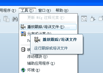

发表于 2018-8-20 16:30 | 显示全部楼层
出问题前有没有保存过?保存了可以试一下播放跟踪!
Creo 2.0 文件恢复—轨迹文件的使用方法
http://www.proewildfire.cn/thread-114529-1-1.html
(出处: 野火论坛)
