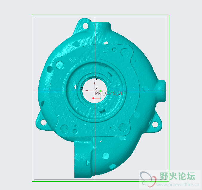

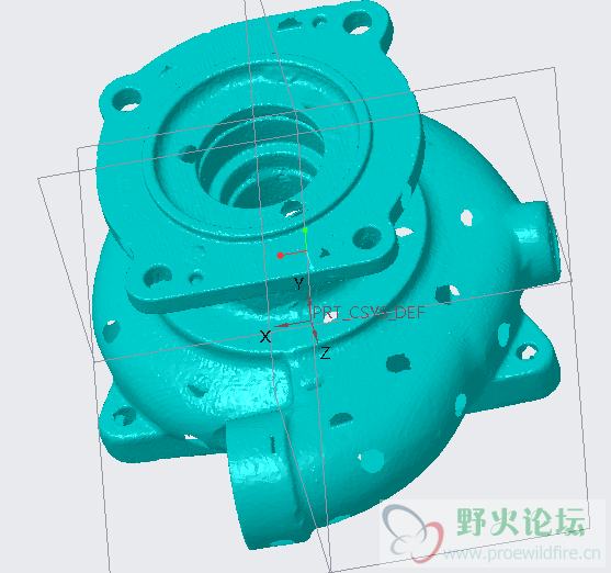

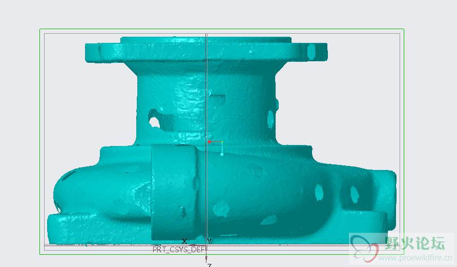

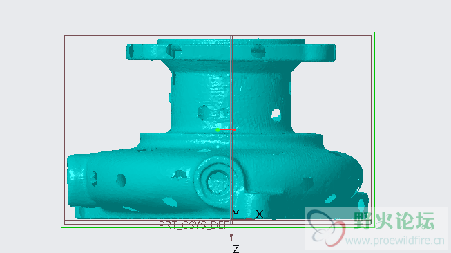

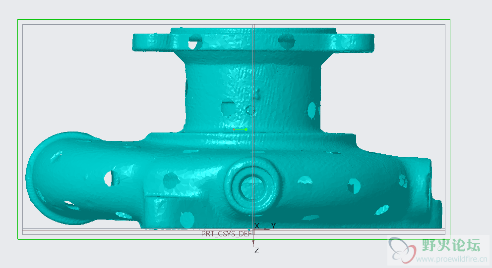

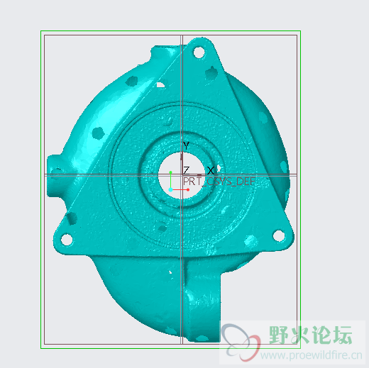

没做过这么复杂的曲面 大端是倾斜的  蜗牛状的截面也不是圆形  毫无思路  求大神指点  STL图太大 没法上传  画好的PRT没法传 一个13M 谢谢

扫描拉伸吧

这个哪有什么复杂曲面啊,上下二个法兰用拉伸,蜗壳部分用扫描,中间圆柱凸台部分用旋转,最后再加出口的那个过渡混合连接就可以了

中间部分曲面先做一条螺旋线再扫描就出来了,上下两端用拉伸

上下两端肯定没问题啊  主要是蜗壳  描截面线好难  大小头接口处不好接 没做过这种

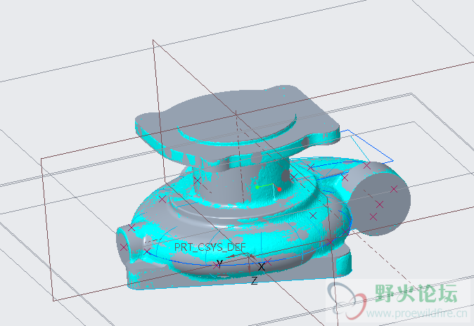

因无具体尺寸,简单做了一下,仅供参考

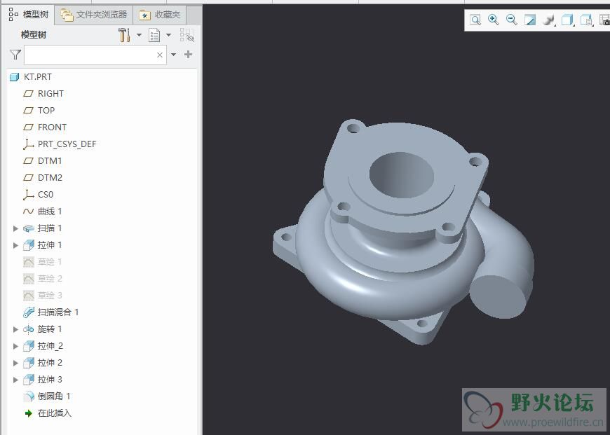

已经做好了  用的扫描混合    这个难得地方是在蜗壳和中间连接的地方  那个地方是斜面  你画的这种很简单  我这种在大头的接口处有一个弯 要跟蜗壳相连接  连接的地方也是斜面  这是我的弱项

画的不错啊,后面加的这二个图不是一个零件吧

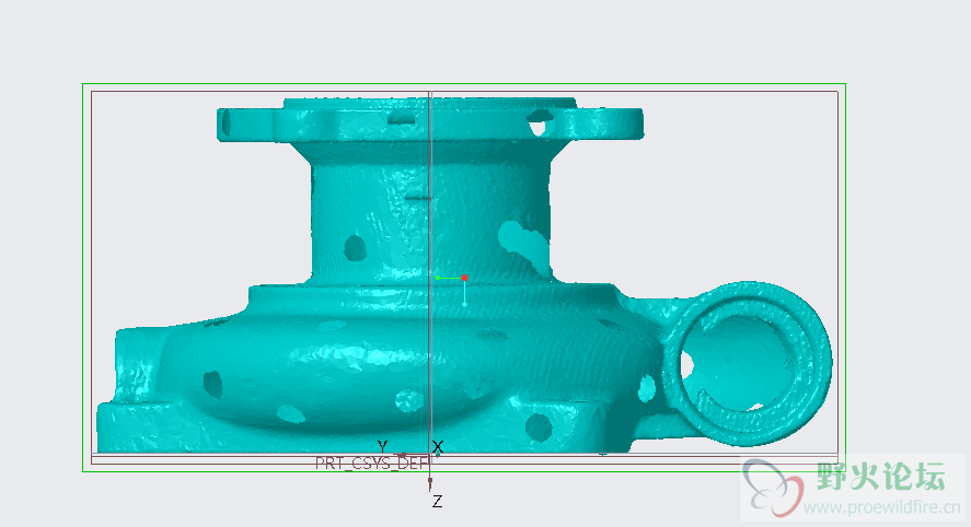

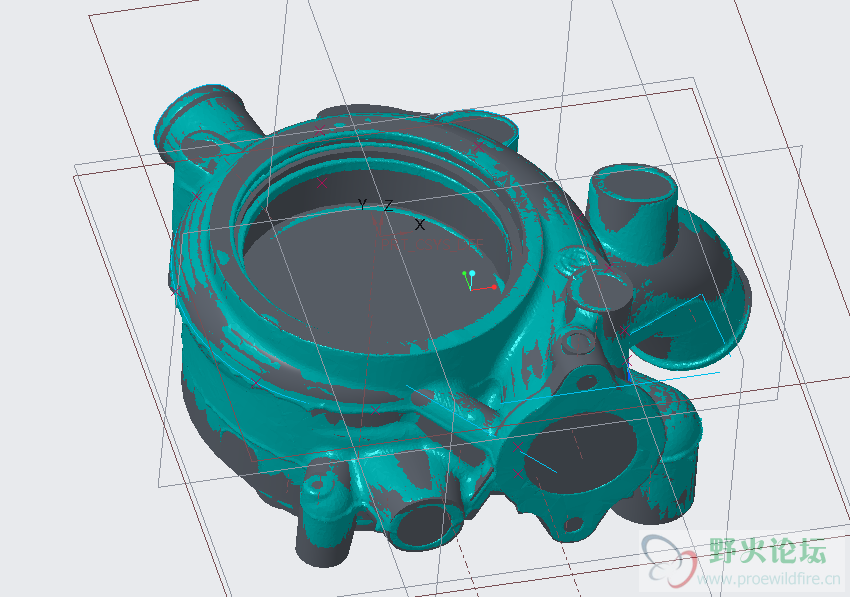

不是一个零件  本来想发上来的 但是文件太大  压缩之后也要20M  好多小细节画的不好  1图我用了3天 2图用了1天  并不像你想得那么简单 主要是曲面之间连接的构思  如何画线连接让我很头疼
