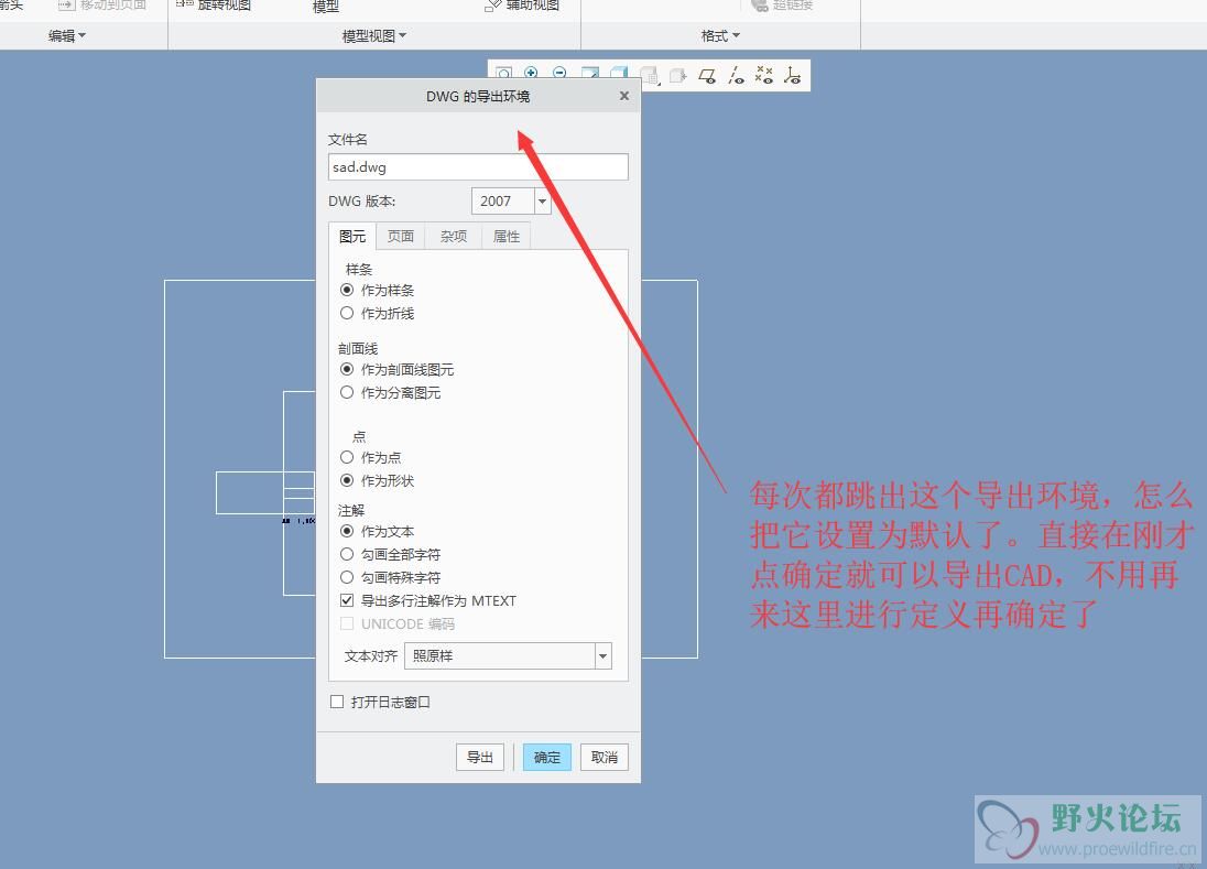

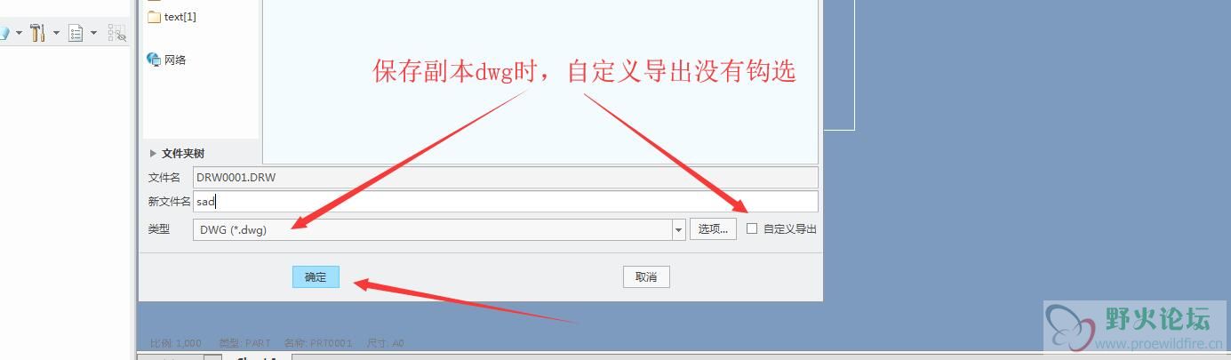

请大神帮忙看一下,小弟今天装了CREO5.0,可是再从工程图导出CAD的时候,也没有选择自定义导出,可是确定点下去,系统就自己跳出DWG的导出环境了。之前在用CREO4.0的时候也不会这样,请问在哪里设置可以不再跳出那个导出环境。映射键我有做过,不过文件有些是中文,使用映射键意义不大,谢谢大神了

在config中增加“use_export_2d_dialog no”就可以了
