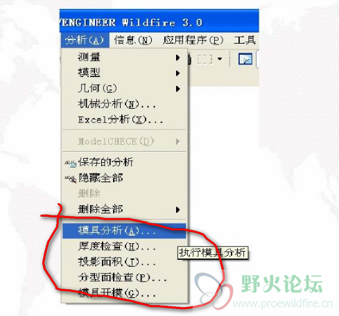

proe怎么配置config,可以添加模具分析等菜单栏。别人都在分析下拉菜单里有模具分析等功能,而我的proe没有?
求大神指点
红色圈内都没有
红色圈内都没有

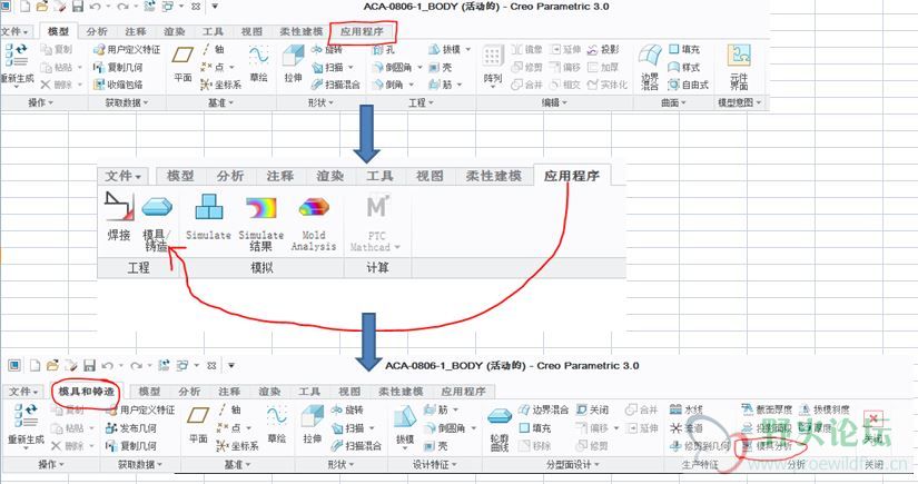

我的Creo也没有你所说的模具分析功能

点击应用程序,选到模具状态,才会有模具分析。
