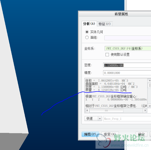

下图单位公吨,有没有办法修改什么config等设置,让它以后显示多少g为单位???  好奇

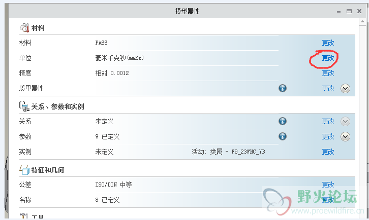

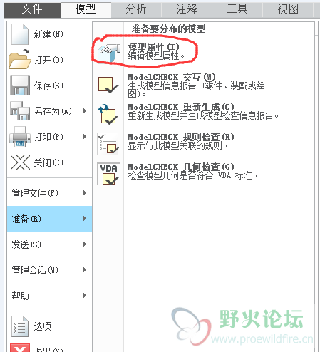

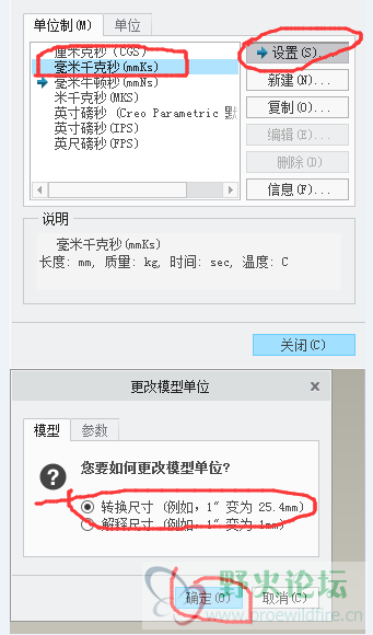

看我图片操作

不大行啊,按您教程设置了一下测量了还是公吨啊
