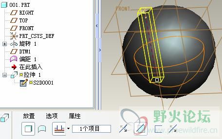

 楼主| 发表于 2008-11-17 16:46 | 显示全部楼层
232
324
发表于 2008-11-17 17:26 | 显示全部楼层
回复 楼主 的帖子
思路是正确的,你选择了拉伸之后,拉伸的深度类型选择“拉伸到”,然后在你偏移的面那里右键,从中选择你的偏移面,搞掂。

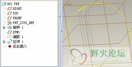

发表于 2008-11-19 09:34 | 显示全部楼层
可以先隐藏外面那个呀 !!
是在不行用盲孔  在合并呀

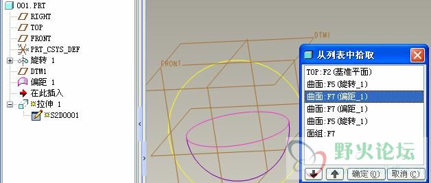

发表于 2008-11-19 14:57 | 显示全部楼层
回复 楼主 的帖子
上次已经告诉你方法了,要多试,右键之后点“查询”,然后从列表中选取你要的。如图:
