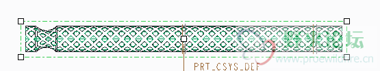

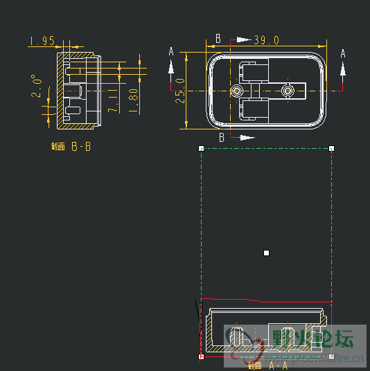

creo2.0工程图中,视图的边界框太大,每次选取时,边界交集到别的视图上了。我想按照红色线边界大小作为视图的边界框。UG里面就可以编辑视图边界框。 creo2.0中找不到这个命令,请问大侠们有编辑视图边界框(方形)的方法吗,谢谢分享~~

确有这个问题,没找到解决办法。多出来的通常是隐藏了的辅助几何。

知道一个方法,不过没有那么方便,需要在模型里保留位先建一个平面,再用半视图功能,自动会缩小。

原大小

恩,这也是一种办法,我之前也试过。谢谢
