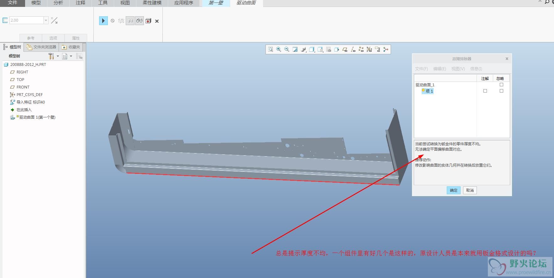

发表于 2018-8-17 20:21 | 显示全部楼层 |阅读模式
请大神帮忙看看,像这样的零件怎么快速转换成钣件,感谢

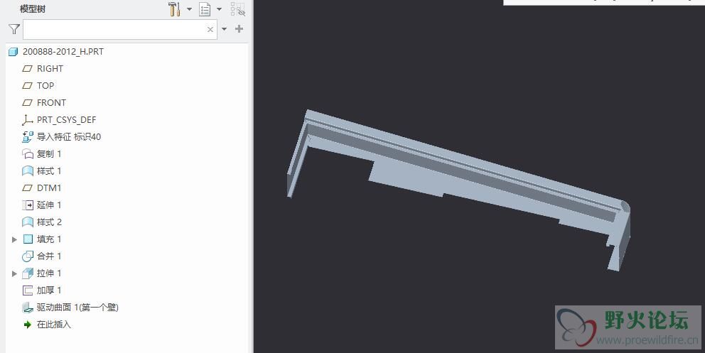

发表于 2018-8-18 00:12 | 显示全部楼层
提供一个民间土方,仅供参考
200888-2012_h.prt.rar
313.09 KB, 下载次数: 150
售价: 3 金钱  [记录]

发表于 2018-8-18 07:50 | 显示全部楼层
这样简单形状的再次转钣金,要先处理好边角就可以了。
最好是去除倒角,转钣金后之后做倒圆角。
最简单的是复制一个侧面,然后面组偏置加厚。

发表于 2018-8-18 08:05 | 显示全部楼层
像这种STP或者IGS格式想转换钣金然而厚度又不一致的,建议插入→发布几何(复制零件侧面),然后再新建一个零件,插入→复制几何,再直接加厚钣金厚度就好了!

发表于 2020-4-10 20:58 | 显示全部楼层
复制的几何面都不能加厚的怎么回事?
