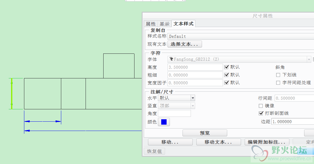

为什么将字体文件改为仿宋(系统自带的)之后,标注的尺寸没了。。 求大佬帮忙看看解决解决。

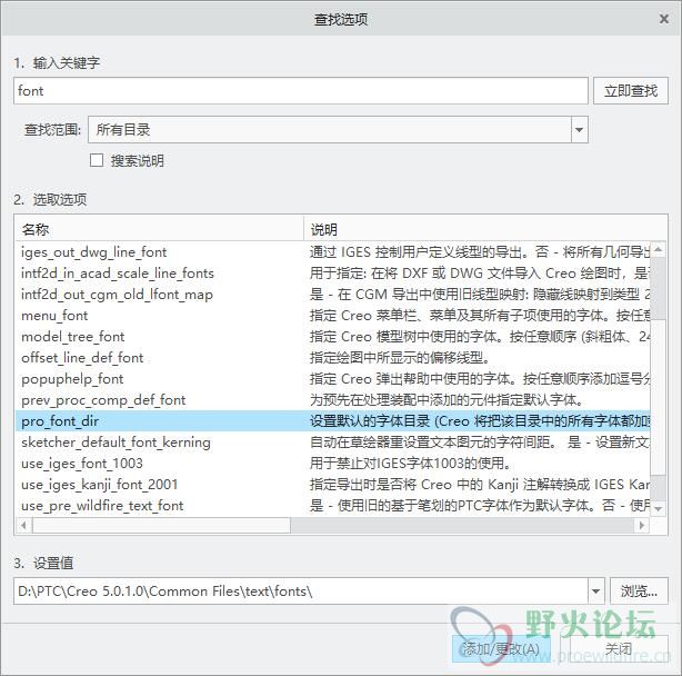

发表于 2018-8-18 00:22 | 显示全部楼层
请设置一下默认字体目录,不然找不到你改的字体

 楼主| 发表于 2018-8-18 09:39 | 显示全部楼层

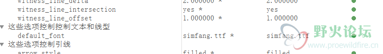

我在config文件里面添加了,,不知道为什么还是没显示

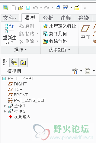

 楼主| 发表于 2018-8-18 10:14 | 显示全部楼层
工程图字体是改好了,但是发现模型树的字体也变了是怎么回事
已解决,删掉config里的仿宋字体设置
