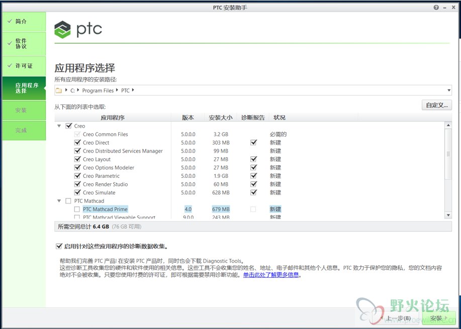

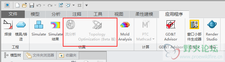

大神们!我安装的Creo5.0安装程序下没有流分析和拓扑分析两个板块,是灰显的,但安装时已经勾选了simulat的板块,求助!
流分析与拓扑优化灰显
流分析与拓扑优化灰显
已经安装simulat
已经安装simulat
没有其他板块可以选了
没有其他板块可以选了
298
439

发表于 2018-8-17 17:52 | 显示全部楼层
安装要全选,没有安装完整。而且流体分析要选择产品进入模块才会变亮,MATHCAD安装后需要破解,否则也不亮

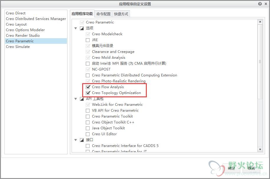

发表于 2018-8-18 00:24 | 显示全部楼层
点开自定义,把需要的模块勾选上

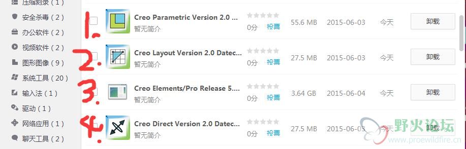

发表于 2018-8-18 12:43 | 显示全部楼层
本人有强迫症,装完软件间接会装那些自己都看不懂更别说用的软件。那些用不到的软件插件我都是安装完以后再卸载 只留下重要的软件
(1)是CREO2.0本身 不可删
(2)是CREO2.0的概念手绘模块 根据个人需要决定删不删除
(3)是PROE本身 不可删
(4)是CREO2.0的柔性建模模块  一般不推荐删
简化安装
简化安装
 楼主| 发表于 2018-8-20 08:45 | 显示全部楼层
yuanbin20 发表于 2018-8-18 00:24
点开自定义,把需要的模块勾选上
那请问这个界面是在安装的时候出现,还是安装完之后再勾选呢?
2272
341
3197
发表于 2018-8-20 10:12 | 显示全部楼层
安装时勾选
 楼主| 发表于 2018-8-20 10:59 | 显示全部楼层
解决了 谢谢大神!

发表于 2019-5-14 10:05 | 显示全部楼层
还有流体分析要装配件。asm才能用,prt文件灰色的
