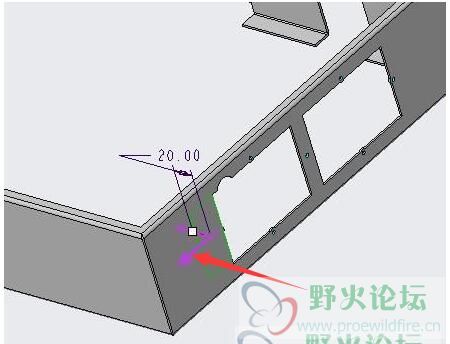

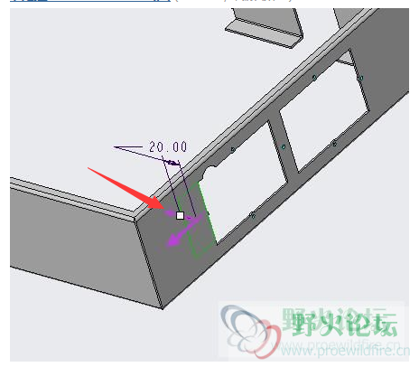

源文件不是proe格式的现在我要拉伸切除,但是切除不了,如下图

发表于 2018-8-18 00:39 | 显示全部楼层
点一下这个箭头使它反向试试

发表于 2018-8-18 07:59 | 显示全部楼层
改方向吧

发表于 2018-8-18 08:09 | 显示全部楼层
先在消隐状态下看下零件是紫色(曲面)、还是白色(实体),毕竟你这是导入的,你都不晓得它是不是一个实体还怎么拉伸去材料!

先在消隐状态下看下零件是紫色(曲面)、还是白色(实体),毕竟你这是导入的,你都不晓得它是不是一个实体 ...
你好,是紫色的,应该是曲面,应该怎么切除,请指教!它这个原来在solidwork里面应该是钣金件!

发表于 2018-8-18 09:15 | 显示全部楼层
那这就涉及到PROE破面、补面了!   你可以在论坛里面搜一下相关的教程!
http://www.proewildfire.cn/thread-136858-1-1.html
