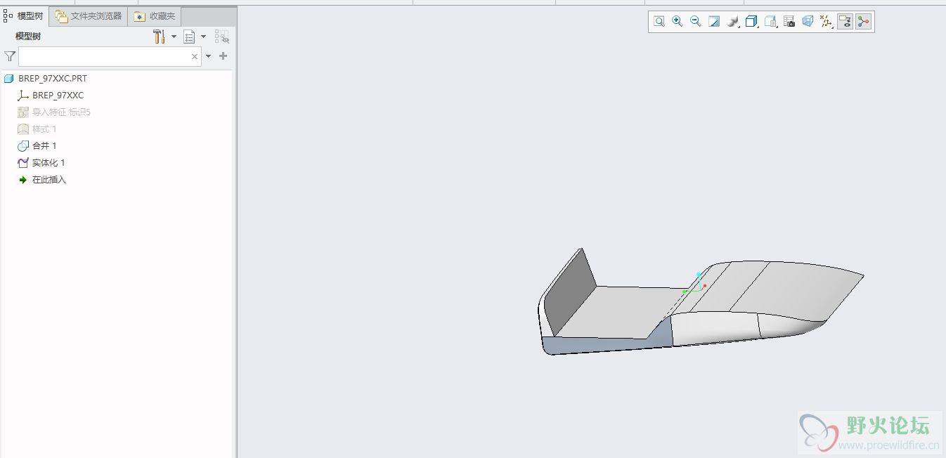

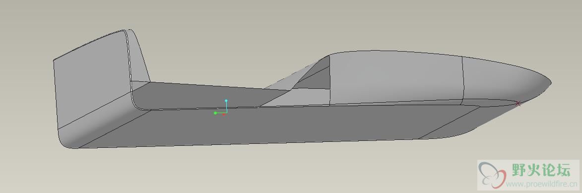

请教大神,学习中,遇到一个这种多边面,案例是一整个面,多边的,是如何做到的,4条边如何构建那样一块面
4条边
4条边

发表于 2018-8-17 11:20 | 显示全部楼层
不太明白你的意思,STP文件也没看出啥,不过你说的多边是不是指一个平面被分割了?这个一般跟曲线有关吧,做面的时候如果曲线是分段的,那面看起来就有边

发表于 2018-8-17 11:39 | 显示全部楼层
其他面全是破的~

 楼主| 发表于 2018-8-17 12:17 | 显示全部楼层
Ent、黑白 发表于 2018-8-17 11:20
不太明白你的意思,STP文件也没看出啥,不过你说的多边是不是指一个平面被分割了?这个一般跟曲线有关吧, ...
就是补面,做成实体,补的那个面的质量和xc.jpg图片一样(红色指出了)

发表于 2018-8-17 12:36 | 显示全部楼层
先补破面,再合并实体

 楼主| 发表于 2018-8-17 13:01 | 显示全部楼层
yfregmail 发表于 2018-8-17 12:36
先补破面,再合并实体
样式里的做面,比边界混合强大啊

 楼主| 发表于 2018-8-17 13:18 | 显示全部楼层
yfregmail 发表于 2018-8-17 13:08
你发的原始面是破的,先要破面修补,把原始面补好。后面少的那块用造型或者边界混合都可以。破面修补的教 ...
样式里随便选边,边界混合,不知道怎么选边才能达到一样的效果
unique_michael 发表于 2018-8-17 13:01
样式里的做面,比边界混合强大啊
样式里面的面,曲面效果不好,一般比较平的面用,复杂的曲面做出来的效果不好。
你这个面比较平,感觉直接用样式补出来就好。

发表于 2018-8-17 13:21 | 显示全部楼层
你看到的只是这个大面破了,其实你发的这个图,还有好多小的破面,这要用到破面修补命令,这个建议你看看基础教程。不是只有这个大面不好,就可以实体化,懂了吧?
