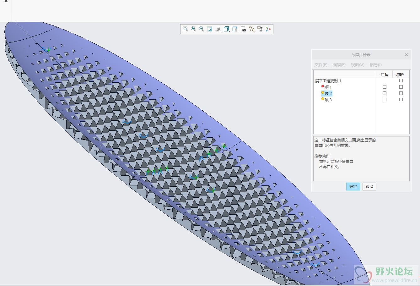

大神们看一下   曲面展平面组出现失败,也找不出什么原因?求大神帮忙。

发表于 2018-8-16 18:33 | 显示全部楼层
展平的时候相交了,所以失败!!

 楼主| 发表于 2018-8-16 18:50 | 显示全部楼层
wangtan1213 发表于 2018-8-16 18:33
展平的时候相交了,所以失败!!
什么意思?我这是要将实体展平到那个圆弧面内部;你看看我的prt应该如何解决呢?搞了一个下午了;

发表于 2018-8-17 09:01 | 显示全部楼层
我看了下,这个建模头痛。
1 那么多合并,不想法阵列下?
2 椭圆那建的三角面,顶点处收敛,很多人习惯切补下
3 围边在展平前不要吧,要整个实体搞完后再建应该问题更少
4 关键,展平曲面的实体建模应该是参考展平后的面组建的,直接参考展开的曲面拉伸切除什么的,你这样很容易出问题,展不回正常
