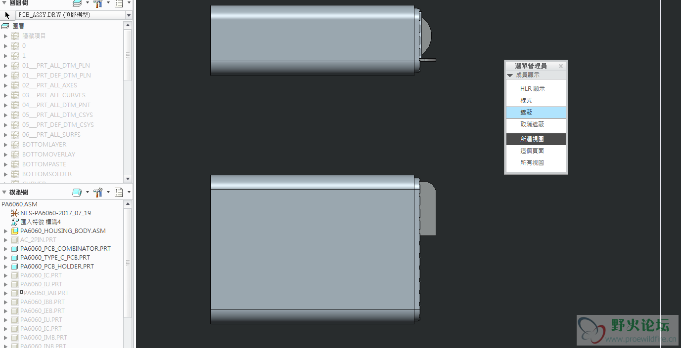

各位大侠,请教一个问题,creo2.0装配图中,我想标注几块PCB板结构上的尺寸。在总装配中,"元件显示"命令,可以选择不必要的图,隐藏掉。 是可以单独显示想要的PCB板,但是下次再启动该工程图时,装配的图其它没有被隐藏的,在工程图里都显示出来,还得去工程图设置隐藏。    我就请问下,可不可以把pcb放图层,在工程图中就显示pcb图层,其它都不要显示出来,无论装配图的3D里面显示多少图都不影响到这个工程图里显示。

  不是太明白意思,感觉 简化表示  能达到你的目的!

工程图界面-原件显示-遮蔽-选择要隐藏的物体然后点击中键-确认保存
