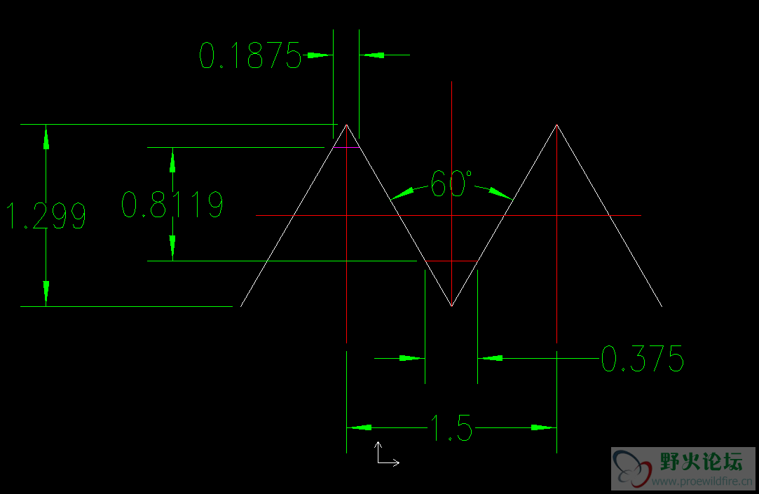

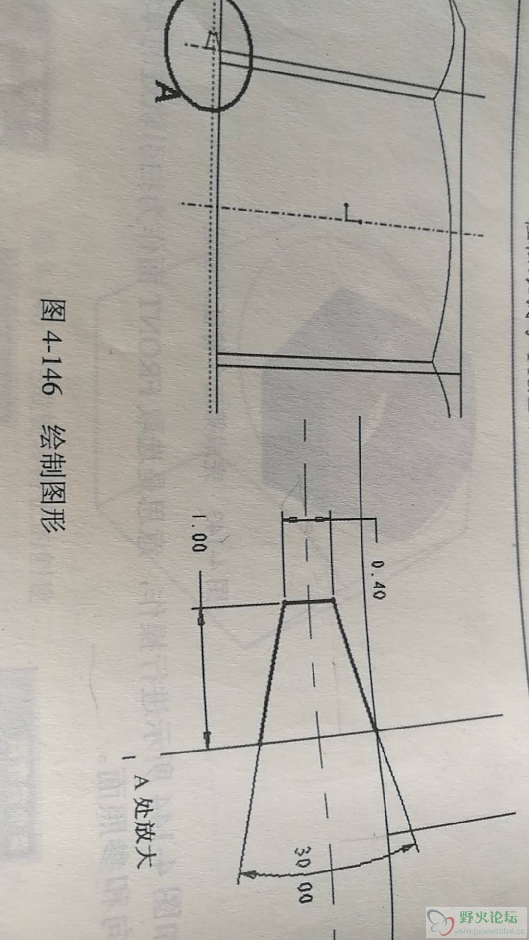

本人pro/e小白,现在正在自学,书上虽然有附画法,但还是不太明白。如图,图中的0.4和1.00是什么意思呢?如果我要画一个M52*1.5-5H的螺母,我知道螺距是1.5,夹角是60度,那么0.4和1.00处的尺寸应该是什么呢?希望大佬们解答一下~谢谢!

这个应该是螺牙的截面吧,通过螺旋扫描得到螺纹

发表于 2018-8-16 09:26 | 显示全部楼层
螺旋扫描切除
 楼主| 发表于 2018-8-16 10:40 | 显示全部楼层
我知道是通过螺旋扫描,但是具体的数值是根据什么来的呢?

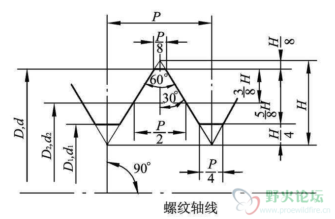

发表于 2018-8-16 11:06 | 显示全部楼层
楼主可以参考一下!
