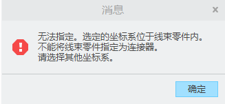

选择实体零件的坐标系。你现在选中的是线束模式的零件当然报错了!

感谢感谢,已经解决了
