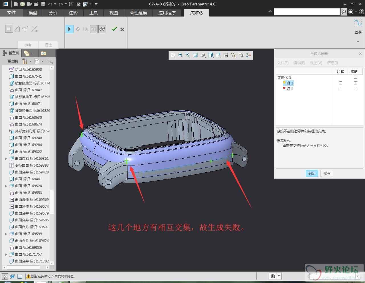

请问各位大佬,能否帮忙分析一下曲面无法实体化的原因?谢谢帮忙。

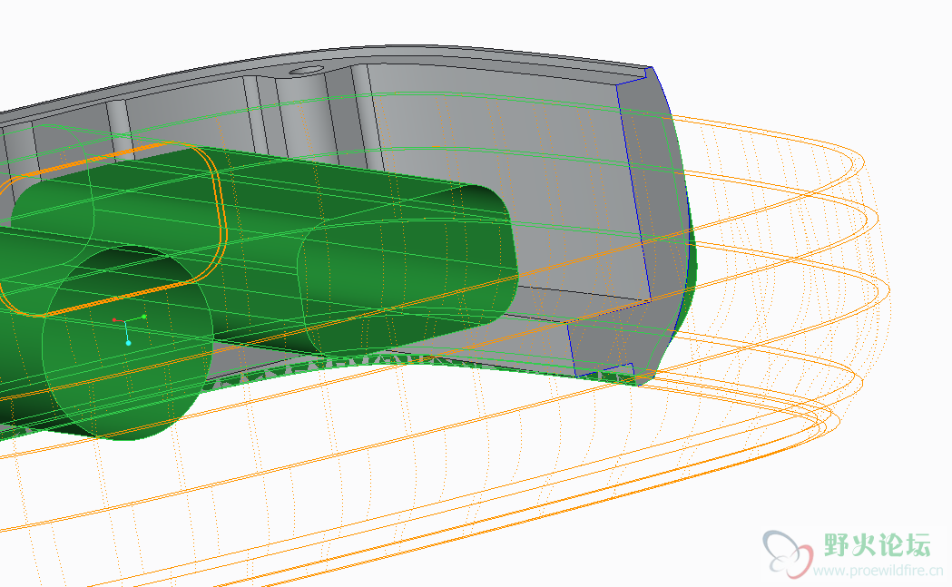

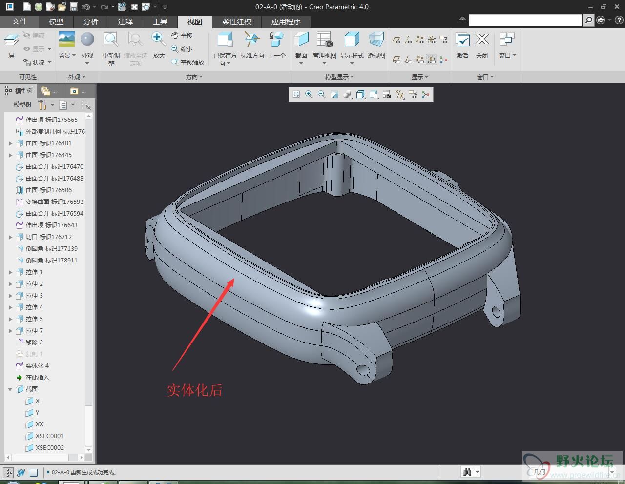

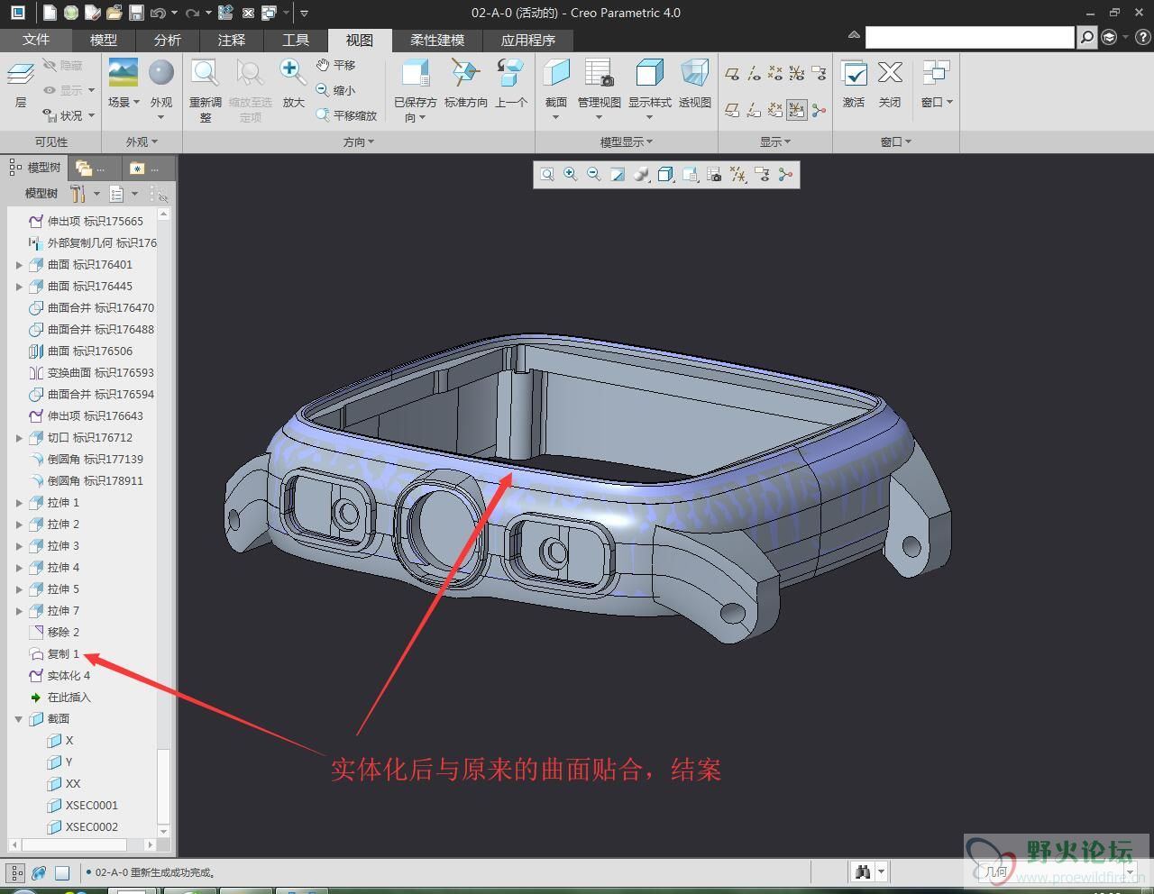

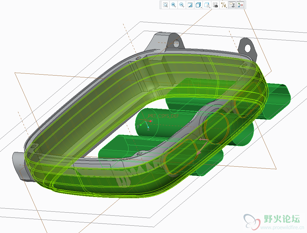

最佳答案
查看完整内容
模型存在交集,通过切除,移除,然后再实体化即可。
162
245
发表于 2018-8-15 17:01 | 显示全部楼层

发表于 2018-8-15 19:55 | 显示全部楼层
有种折中的办法,先复制一个用这个面组切了实体,再实体。
