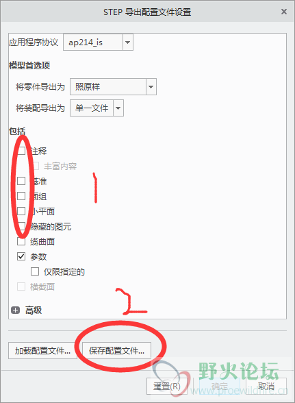

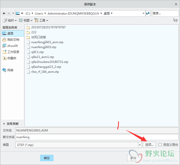

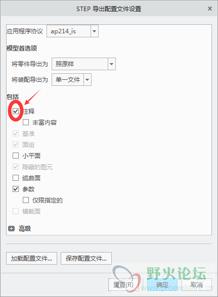

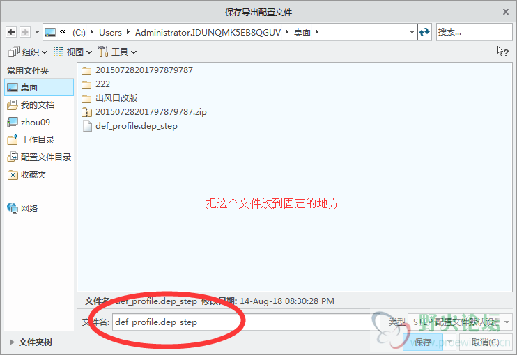

Creo5.0输出STP文件时带曲面和注释太乱了设置方法

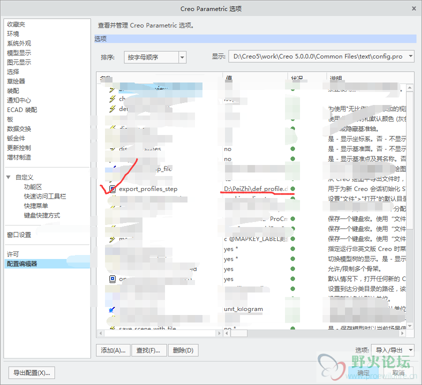

1,Creo5.0 导出stp类型时选择选项。
export_profiles_step D:\PeiZhi\def_profile.dep_step
这样就不用每次输出stp都要设置选项里的东西。

请教下,旁边那个自定义是什么意思?和选项里面内容不重复吗?我不想导出隐藏的和其他的,我当前模型什么样就导出什么样,需要怎么做啊?
