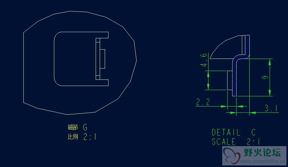

如何將細節化圖中的:細節 G   改為  DETAIL G(繁體中文版中3.0

可以把那个细节G 拭除掉
然后自己添加DETAIL 不过这样就和视图不相关了

暂时无解,中文版中detail 已被汉化为“细节”
工程图选项中只有两个选项与其相关
detail_circle_note_text   父视图中的指引r注释
view_note       (std_din无文字,其余有细节两字,同样影响上一个选项)
我不是版主,只是一个学习者。
多看贴、多思考、多尝试、多实践,问题的答案就在自己手中……

能不能修改汉化文件,回去试试

双击细节位置——注释属性——文本(细节 &view_name)把(细节)的中文字修改成你需要的东东就行了
