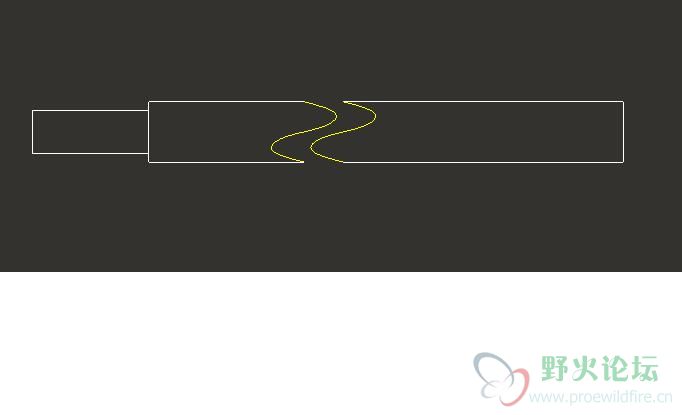

哪位老大能举例说明一下破断视图的画法?

发表于 2008-11-17 13:04 | 显示全部楼层
是不是类似这种?

发表于 2008-11-17 16:00 | 显示全部楼层
这种?
选中view属性,visalbe area,再选broken就选+,然后选两点就可以拉!最后一个选项选曲线类型!

发表于 2008-11-17 18:15 | 显示全部楼层
原帖由 OliverLi 于 2008-11-17 16:00 发表
这种?
原来如此,我以为是剖视图呢。

发表于 2009-2-8 17:01 | 显示全部楼层
轴的剖断线,应该不是简单的把轴分成2部分吧,其中一段有变化的
