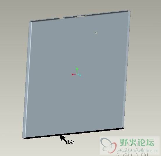

底边怎样向后折90° 而且宽出底边一些 。 麻烦大家帮我看看。

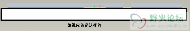

我画矩形的地方就是要完成的,折完应该是这样的(俯视)。

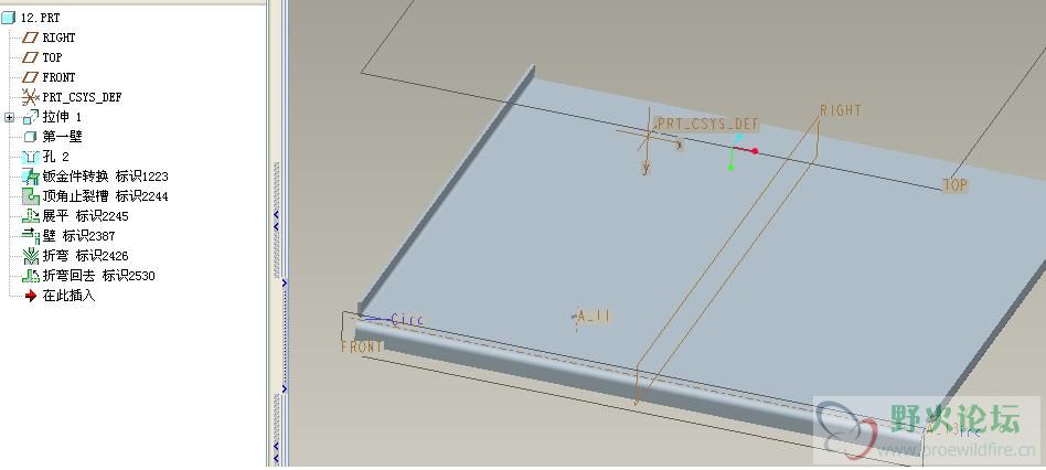

发表于 2008-12-2 18:02 | 显示全部楼层
延长此边,再折弯
78
发表于 2008-12-4 21:53 | 显示全部楼层
回复 楼主 的帖子
先展平,以分离的平整壁创建所需尺寸再合并,在角位建止裂槽后再折弯.试试看.
58
发表于 2008-12-5 08:43 | 显示全部楼层
如图中所指步骤,
公司文件加密了,不能上传,只能截取一张图
