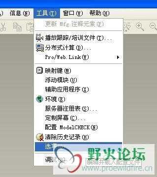

看到有帖子说
  在config.pro里面设置intf3d_ug_install_dir=UG的安装路径.还要将ug根目录下的UGII目录里的libufun.dll和libufun.pdb两文件拷贝道Pro/E目录下的i486_nt/lib目录下就好了.
  可是,config.pro到底在哪里可以找到呢?请英雄告诉下我,谢谢!

发表于 2008-11-16 11:55 | 显示全部楼层
PROE中依次打开工具——选项,就会弹出下面这个窗口。
更进一步的关于config.pro的配置,请查看这个帖子,楼主介绍的非常非常的详细,呵呵http://www.proewildfire.cn/thread-9138-1-1.html

发表于 2008-11-16 11:56 | 显示全部楼层
你可以试试这个方法:用过PROE的朋友都知道.PROE是可以保存为UG文件的.但当你保存的时候总是不成功的.这是为什么呢?
那是因为要在CONFIG.PRO里面做一些设置.你可以在config.pro里面设置intf3d_ug_install_dir=UG的安装路径.还要将ug根目录下的UGII目录里的libufun.dll和libufun.pdb两文件拷贝道Pro/E目录下的i486_nt/lib目录下就好了.
我是UG和PROE都用的.所以这招我觉得很好哦.这样就不存在破面的哦!

 楼主| 发表于 2008-11-16 21:16 | 显示全部楼层
libufun.pdb这个文件好像找不到啊
