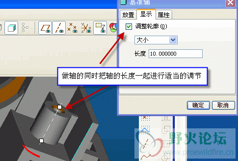

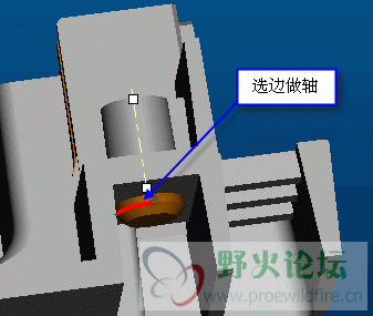

这练习是练习大家的细心与对基准轴的常用做法,这里面有两个细节就是做题的关键:
1.用边来做轴
2.在做轴的同时,显示里有选项可以调节轴的长度,为了产品美观,所以一定要把轴的长度一起进行适当的调整
附件里有我做的最终图档,大家可看看

刚好我第一个做的是中间那个孔,不能选边,不能选内圆柱面,所以才出了下下策
用边当然是最简单的,
只是我想知道,为什么有的孔边线、内圆柱面不能选?而有的边线可以选?
是什么原因造成的?难道模型中不是一个内圆柱面?或者说边线不是圆弧?

因为这图的原始图档是日本那边画的,他们不是用PROE画的,经过STP或IGS格式的转换之后(当然也不能排除原始画法他不是用圆弧,只是我这里也无从查证)这些边已不是圆弧了,所以不能选边做轴了.
