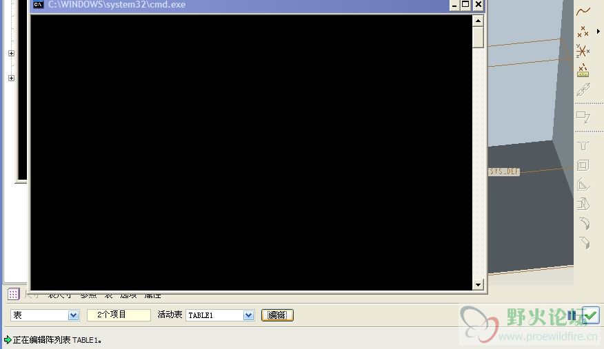

在做表阵列时,根本不能出现编辑表的画面,一直都是在cmd.exe 的地方卡住了,大家帮忙看看是怎回事?

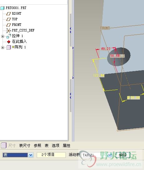

发表于 2008-1-19 21:06 | 显示全部楼层
把你前面的操作步骤抓拍几个图片,这样才好判断是操作问题还是软件问题!
 楼主| 发表于 2008-1-19 21:11 | 显示全部楼层
我是用了几个很简单的命令的,在别的同学的电脑上同样的操作是没问题的,但是我的就不行,PROE也完全重装过了还是不行,表阵列时一点编辑就只在CMD.EXE的画面停住了。

发表于 2008-1-19 21:18 | 显示全部楼层
查看下你的 config.pro 中有没有设置以下选项
pro_editor_command
没有的话就是你的系统的问题了
