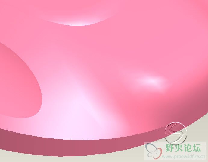

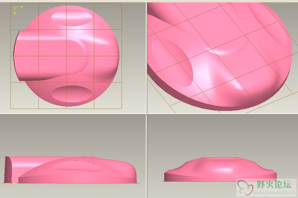

支持版大,~~~~~做了一下,请PP
[ 本帖最后由 78325511 于 2008-11-24 20:09 编辑 ]

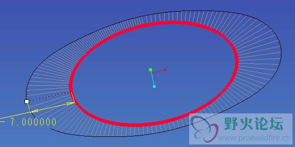

为什么在草绘中旋转椭圆只能是90的倍数?

回复 16# 的帖子
proe是这样的.据说5.0可以画倾斜的椭圆了.
其实椭圆可以用cos曲线拼接起来的,默认的倾斜率是0.5,用tools,relations改成sqrt(2)-1就是椭圆曲线了.

不一定会是椭圆吧?
112
181
发表于 2008-11-25 19:15 | 显示全部楼层
原帖由 daivone 于 2008-11-25 00:19 发表
不一定会是椭圆吧?
当然两个端点必须是90度.
