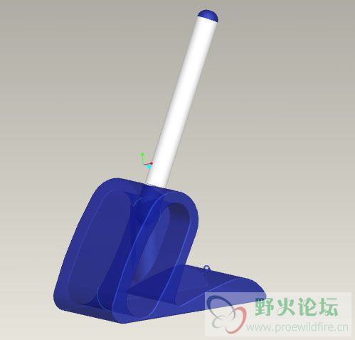

今天做了一个台笔?如图1

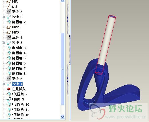

现在大家看图2
由于笔杆处我开始是以A平面为基准面做的特征,现在我想将基准改为B平面,请问各位坛友们,在不原变原来特征形状的情况下,修改将A基准为B基准,怎么修改??在下先谢了!

选择你要修改的特征,点鼠标右键,选“编辑参照”,修改草绘平面(A→B)即可!

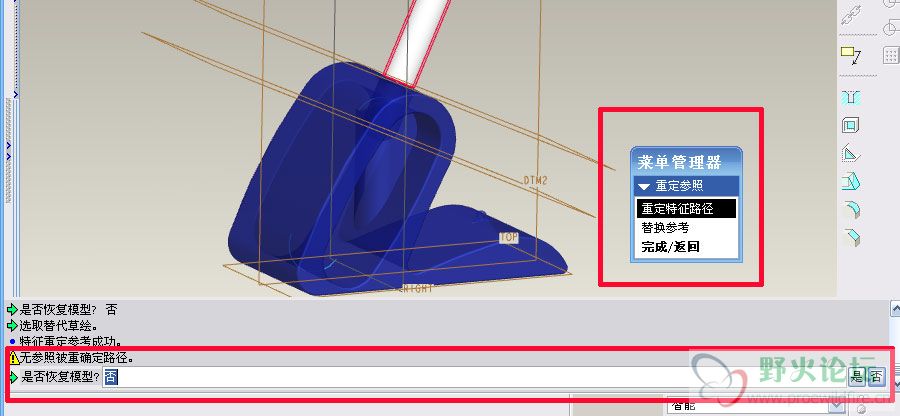

我按二楼的方法,右键后-编辑参照跳了些菜单(红色部分)我怎么也操作不好!不知道到底是哪里错了!麻烦您再告诉我一下!

选择“拉伸4”——编辑定义——断开连接(点图一草绘后面的断开)——确定后退出编辑——然后再“编辑参照”——在“是否恢复模型”选“是”——此时先前的草绘平面已加亮黄色显示(图二)——选择DTM2,确定,完成(图三)

我想你那样做改不了啊,出现再生失败.楼主,你为什么不用双侧拉伸呢.?不会笔一定是要那么长的吧 ?

是啊,4楼坛友,我按你的方法再生失败了呢

可以啊,看一下是不是想这样.

不论是编辑参照还是双侧拉伸(分别设置拉伸深度)都可以修改,没问题的!
