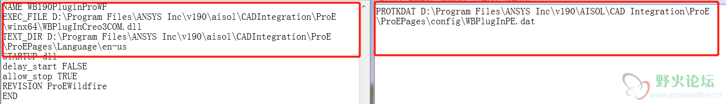

各位大神,ansys和Creo关联出现这个问题,CP Workbench PlugIn ..... Not Configured -- Invalid Creo Parametric Version,是他俩不能关联,还是什么原因?

发表于 2018-8-17 10:03 | 显示全部楼层
ansys19.0的挂creo3.0没有问题,没用过4.0,直接5.0居然挂不上
5.0挂19.0挂不上啊
5.0挂19.0挂不上啊
3.0挂19.0没问题
3.0挂19.0没问题

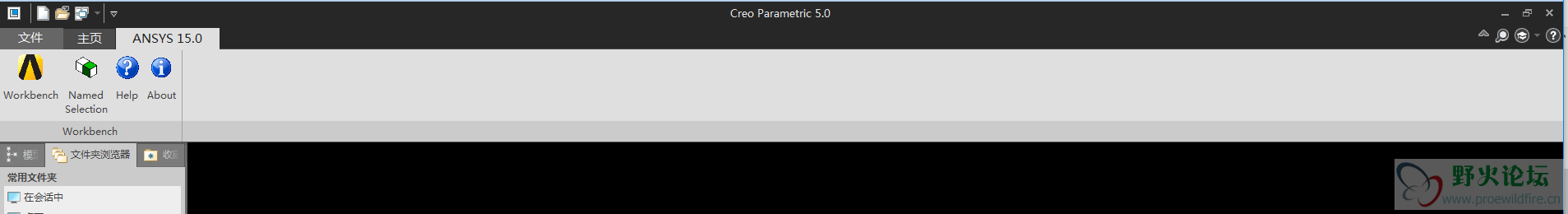

 楼主| 发表于 2018-8-22 10:05 | 显示全部楼层
不知道什么原因,今天再次打开creo的时候,二者竟然关联上了,有图为证,什么原因,我也不知道
发表于 2018-12-19 18:03 | 显示全部楼层
leisongwei 发表于 2018-8-17 09:36
应该是可以的,这个不清楚,我的ansys17.0可以关联CREO4.0
我的2.0挂17.0的ANSYS workbench挂不上啊,注册文件也修改了,workbench出不来,求解?C:\Users\208mzy\Pictures\Screenshots
