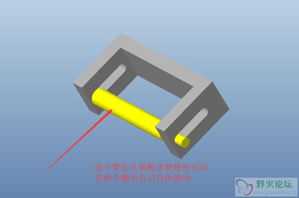

请大神看看,像下图中应该怎么装配,才能达到可以自由活动的效果。谢谢了

发表于 2018-8-14 13:38 | 显示全部楼层
先使用销钉装配好    再在机构里面使用齿轮和齿条连接

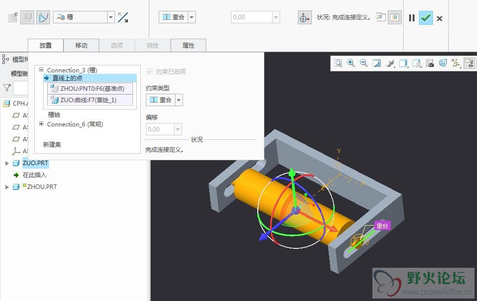

发表于 2018-8-14 15:08 | 显示全部楼层
可以用槽装配,在腰圆槽中间草绘一条轨迹线,在杆上建一个点,然后用槽将点约束到草绘的轨迹线上。希望对你有用

发表于 2018-8-14 15:47 | 显示全部楼层
加个槽连接就行了

 楼主| 发表于 2018-8-14 17:19 | 显示全部楼层
395404524 发表于 2018-8-14 15:08
可以用槽装配,在腰圆槽中间草绘一条轨迹线,在杆上建一个点,然后用槽将点约束到草绘的轨迹线上。希望对你 ...
谢谢,试了一下,刚好是想要的效果,谢谢

发表于 2018-8-22 11:00 | 显示全部楼层
直接使用滑动杆装配就可以
