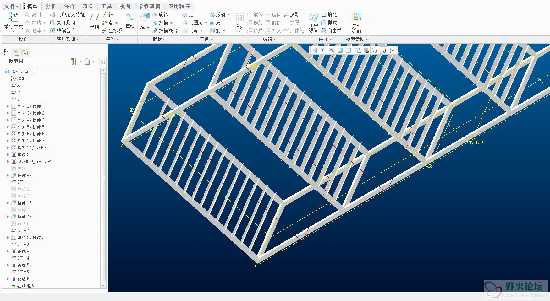

只能改一端尺寸。

 楼主| 发表于 2018-8-14 10:40 | 显示全部楼层
340047351 发表于 2018-8-14 10:32
估计这个问题只有楼主能理解
我拉伸了14层,但是我需要使两边的尺寸不一样,但是我改其中一端尺寸的时候,另一端跟着移动,达不到效果

发表于 2018-8-14 11:02 | 显示全部楼层
尺寸的参考问题,又没图,自己查吧

发表于 2018-8-14 12:06 | 显示全部楼层
歪着脑袋看的脖子痛。
题外话,看到这个形状,是否可以考虑用组件?

发表于 2018-8-14 12:17 | 显示全部楼层
删除关联的约束等

发表于 2018-8-14 15:51 | 显示全部楼层
要单改的地方单做特征,不要和不改的部分有关联
