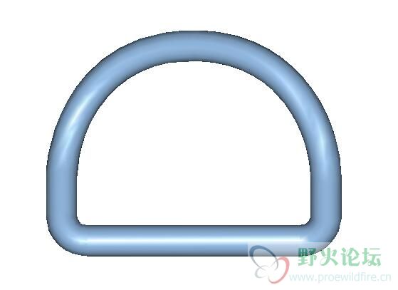

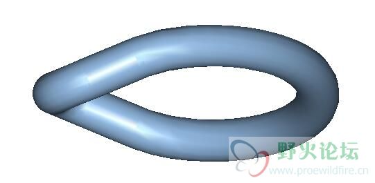

[已解决] 请问此图的扫描轨迹线怎么做出来?
52
发表于 2018-8-13 15:56 | 显示全部楼层 |阅读模式

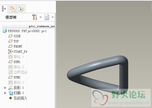

相交也没有做出来,造型做出来尺寸不符合。

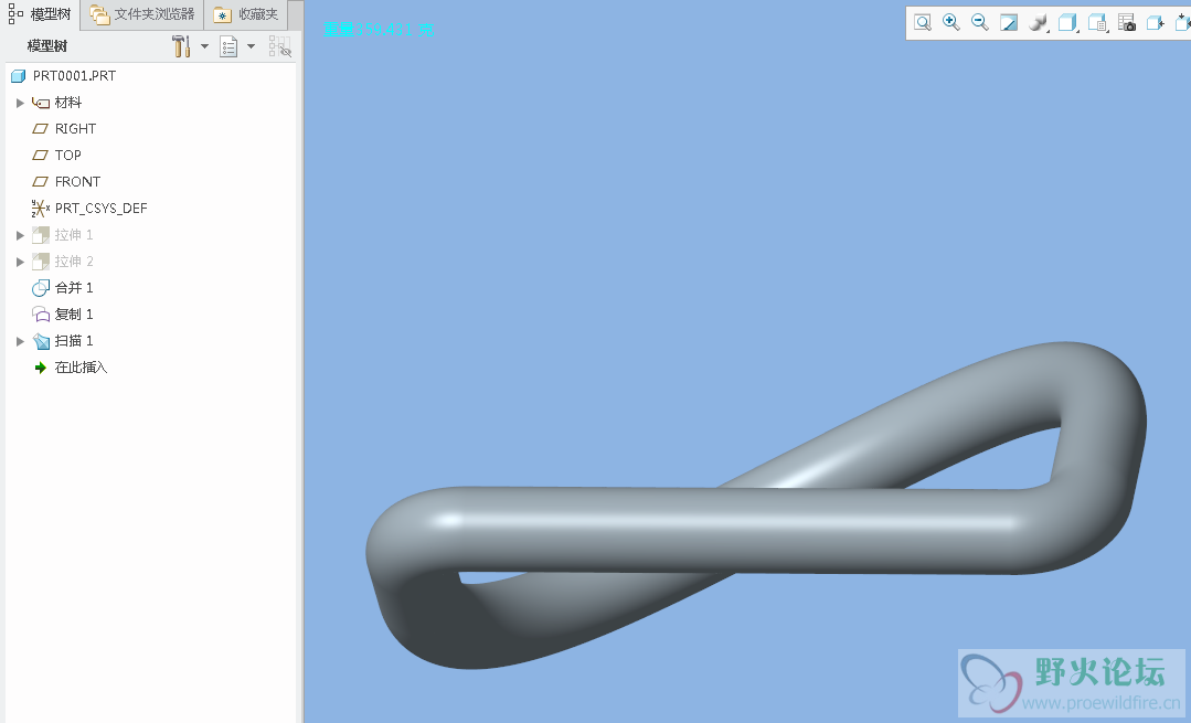

发表于 2018-8-13 16:34 | 显示全部楼层
用曲线投影到平面也可以做出轨迹线来,我就随便画了下
20180813.prt.rar
102.96 KB, 下载次数: 13
售价: 2 金钱  [记录]
creo3.0

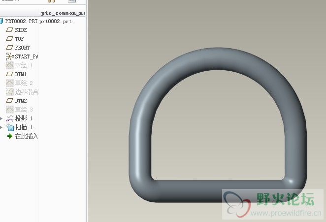

发表于 2018-8-13 16:43 | 显示全部楼层
9527
0813-9527.prt.rar
103.4 KB, 下载次数: 16
售价: 2 金钱  [记录]
Creo 4.0 M020

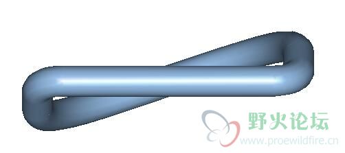

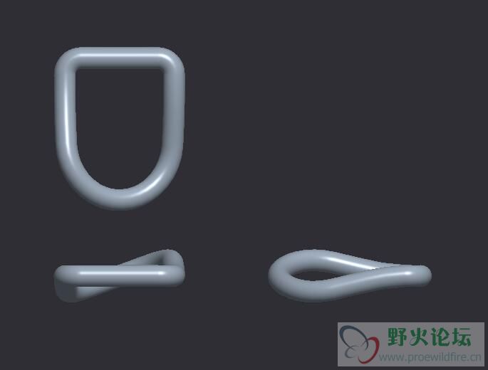

发表于 2018-8-13 20:53 | 显示全部楼层
用扭曲最简单了,不过可能尺寸不是很精确
nq.prt.rar
61.72 KB, 下载次数: 16
creo5.0

感谢感谢,已经解决!
