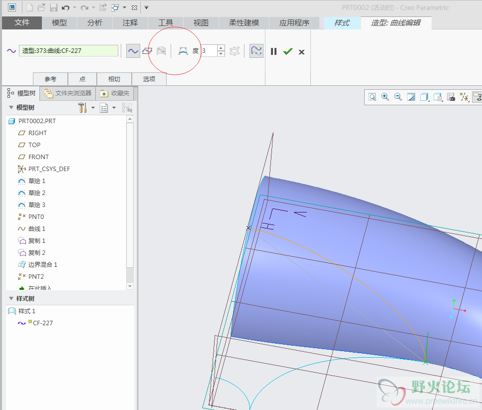

2.png 在样式中建立曲线后,怎么更改为在曲面上的曲线,我这个是暗的,看大家的都可以,求教大神解答下,谢谢!

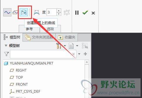

删了重新建立曲线,点创建曲线的图标后先不要捕捉点,改为在曲面上的曲线再在相应曲面上随便点两点,再拖动端点去捕捉目标位置.

谢谢,我每次都是先建立曲线,难怪不行,你提醒后就发现了,谢谢!

这个已画好是没办法转换的,只能在画曲线时先切换成曲面上的曲线才行
