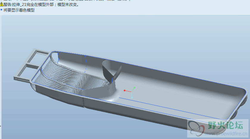

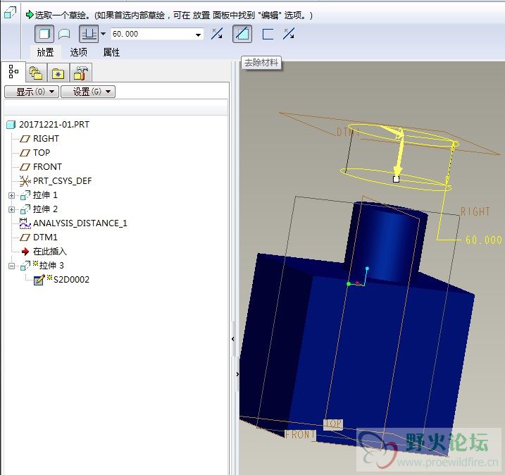

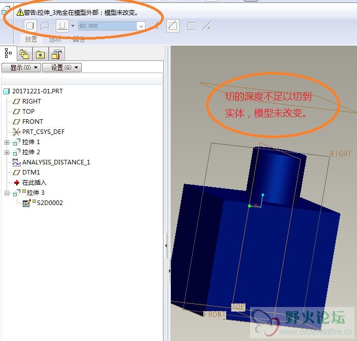

在切除材料时,发现:警告拉伸,**在模型外部,模型未改变。请教!

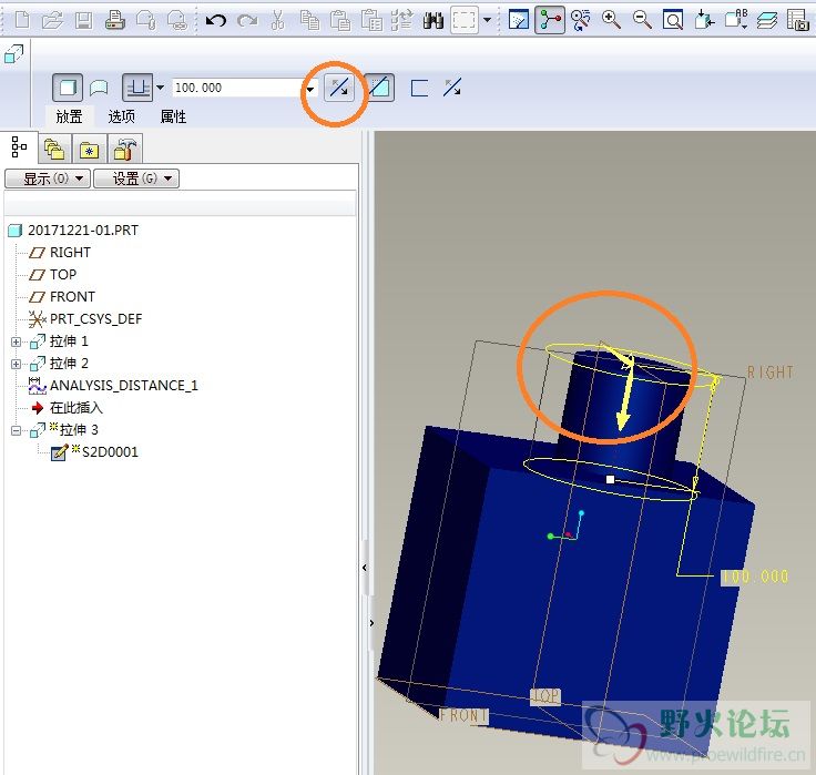

发表于 2018-8-12 15:20 | 显示全部楼层

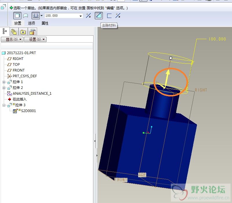

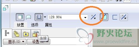

拉伸方向反了,调整一下拉伸的方向。

发表于 2018-8-12 17:48 | 显示全部楼层

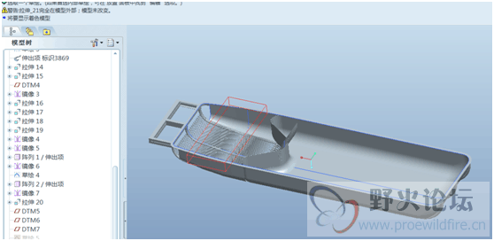

从图示看好象没什么问题,没附件不太好分析确定何故

发表于 2018-8-12 20:40 | 显示全部楼层

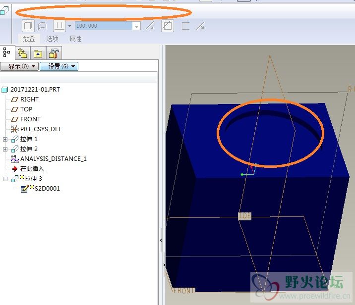

切到尖边了
 楼主| 发表于 2018-8-12 21:15 | 显示全部楼层
liurunxing 发表于 2018-8-12 15:20
拉伸方向反了,调整一下拉伸的方向。
感谢关注,方向肯定没有错

您提示的切到尖边,是什么意思?

发表于 2018-8-12 21:54 | 显示全部楼层

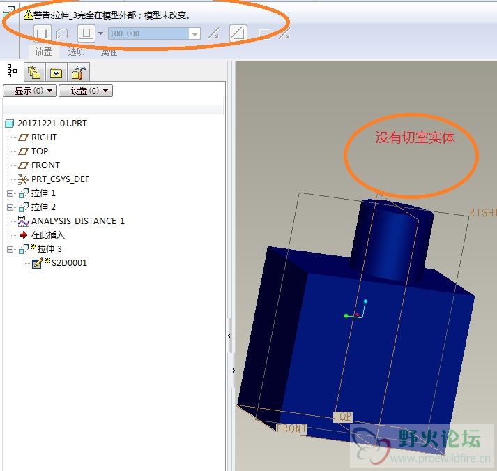

切除材料,没有切到实体,所以模型未改变哦。

发表于 2018-8-13 11:09 | 显示全部楼层
都没有切除到材料

你那只是面不是实体吧
