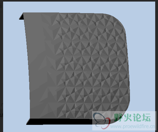

这种消失钻石纹,怎么做

发表于 2018-8-12 09:32 | 显示全部楼层
混合加变形试试

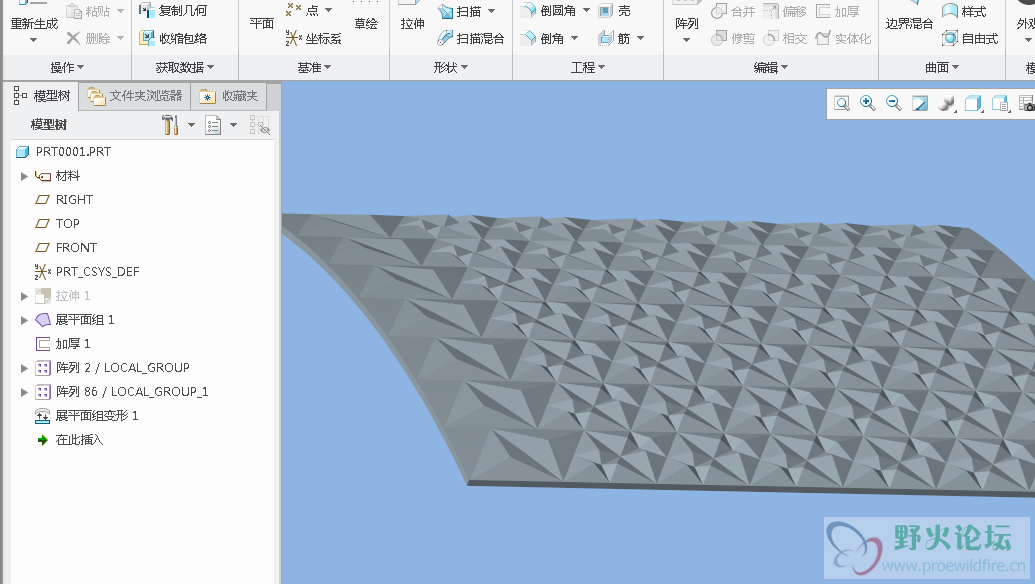

发表于 2020-8-4 11:45 | 显示全部楼层
先复制这个面展平,然后混合成三角,阵列的时候要选顶点混合高度增量,就可以做出这种渐消的效果
发表于 2020-8-4 11:47 | 显示全部楼层
iskgjj 发表于 2018-8-12 09:32
混合加变形试试
渐消在阵列里做出来
