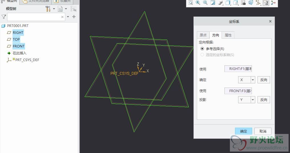

谁有Creo3.0零件公制模板制作法教程(要求坐标系Z轴与TOP基准面是一个方向),有那位知道,谢谢?

你这个只有做模具的有这个习惯吧,方法是右击坐标系,再重新指定一下方向即可

 楼主| 发表于 2018-8-11 15:52 | 显示全部楼层
我试了一下,编辑不了坐标。我的目的是改好后,建立一个样板文件。样板文件不知你会不会建。谢谢了。

发表于 2018-8-11 16:19 | 显示全部楼层
我用的4.0,就是自己建的,你把箭头拖下来才能编辑的,改的话需要该模板文件才能新建的时候就默认Z轴朝开模方向

发表于 2018-8-12 14:43 | 显示全部楼层

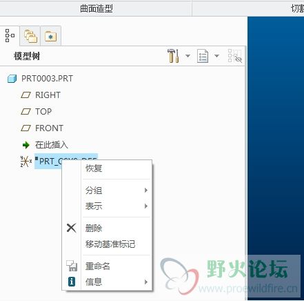

印象中是可以重定向的,我现在装的是creo5.0,试了一下却不行,不过通过删除默认坐标系,重建新坐标系并保存为模板可以达成楼主的愿望

 楼主| 发表于 2018-8-13 09:20 | 显示全部楼层
kusoray 发表于 2018-8-11 16:19
我用的4.0,就是自己建的,你把箭头拖下来才能编辑的,改的话需要该模板文件才能新建的时候就默认Z轴朝开 ...
拖下来,我试过也不行。我是CREO3.0
69
96
 楼主| 发表于 2018-8-13 09:26 | 显示全部楼层
yuanbin20 发表于 2018-8-12 14:43
印象中是可以重定向的,我现在装的是creo5.0,试了一下却不行,不过通过删除默认坐标系,重建新坐标系并保 ...
师傅,你是怎样保存样板文件的,改好坐标系——另存为——类型下面那种格式

发表于 2018-8-13 10:22 | 显示全部楼层
格式不需要改变,改好直接保存在模板路径替换原模板即可

发表于 2018-8-13 20:14 | 显示全部楼层
模板文件在这里,比如 mmns_part_solid.prt
Creo 5.0.1.0\Common Files\templates
