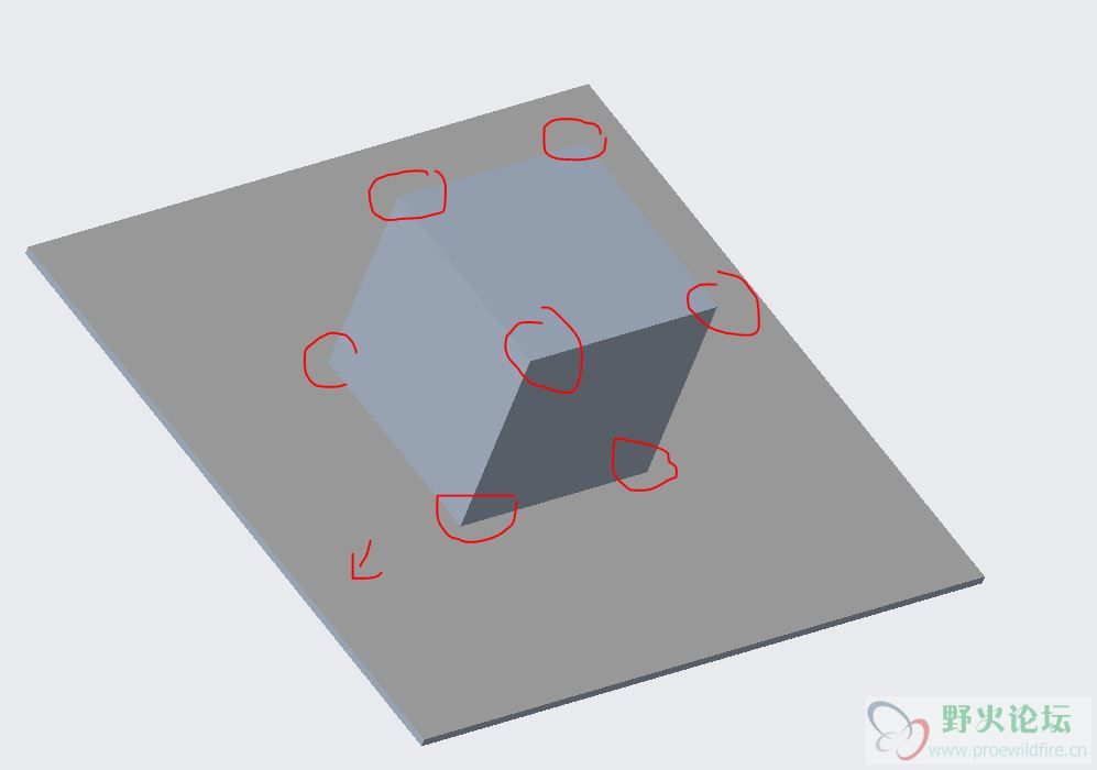

 楼主| 发表于 2018-8-11 08:11 | 显示全部楼层
图片传上了,正方形任意一个顶点垂直于下面的那个面,这个应该怎么做。

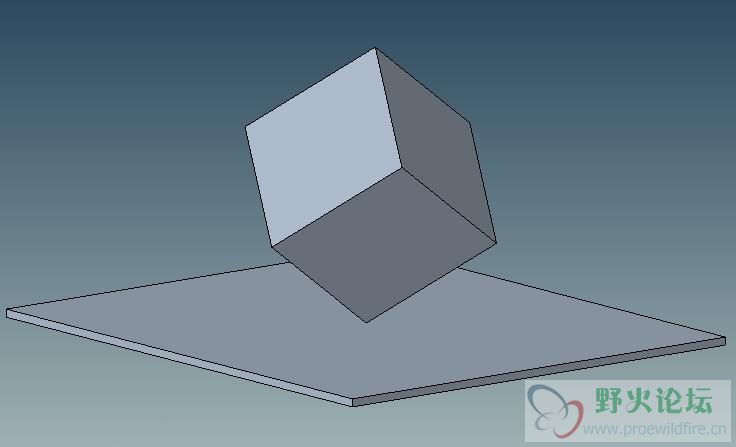

发表于 2018-8-11 09:47 | 显示全部楼层
是不是这样

发表于 2018-8-11 10:07 | 显示全部楼层
1. 首先要明白一个概念,正方形是平面形状,正方体才是空间结构
2. 你画的这个是正方体,其各顶点本身就是垂直于下面的平面的
3. 拉伸正方体的草绘平面应位于下边这个面或与这个面平行的平面的,拉伸方向应法向于草绘平面

 楼主| 发表于 2018-8-11 11:14 | 显示全部楼层
嗯是的  这个是单个特征,但是现在需要先画好一个外罩  然后在外罩里面画这个正方体,正方体再阵列,你看看你好画哇
