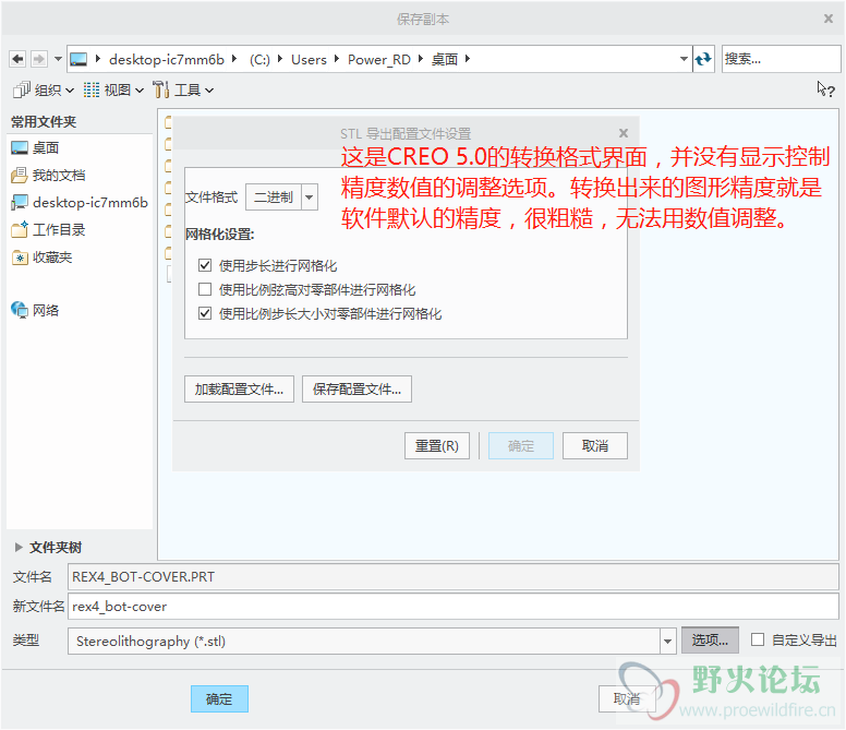

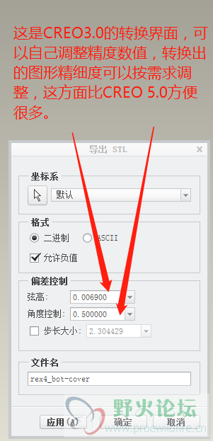

首先对比一下两个版本转换的STL 格式精度
两个版本的精度对比
两个版本的精度对比
再看看两个版本的转换界面
CREO 5.0的转换界面
CREO 5.0的转换界面
CREO3.0的转换界面
CREO3.0的转换界面
不知道大家有没有遇到这种问题,是如何解决的,求教!!!

你把使用比例玄高点上呢

亲   在右下角把自定义选项打勾点确定就是你要的3.0精度调整选项

都试过了,CREO5.0转出的效果就是没有3.0的效果好

可能是我的软件安装问题,我重新安装试试

右下角把自定义选项打勾试试看

其实这是因为你没有勾选自定义

勾选自定义---按确定-即出现修改弦高
