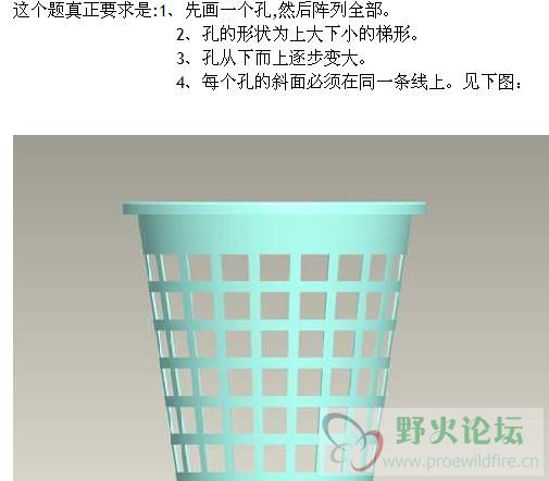

内容见图片

可变阵列啊,其实也不难。

先复制一组(复制的时候可以改变尺寸),再旋转阵列

晕  都说简单又不做出来  问题是先画一个孔  然后全阵列的  并且孔下面小 上面大的哦

是挺简单的呀

q同志 期待你的答案  说真的 我做;了下真做不出来  向你请教了

可以沿梯形孔的边阵列。我的意思是把梯形的顶点控制在梯形边所在直线上,也就是先画梯形边所在直线,再画梯形切割,然后阵列。
