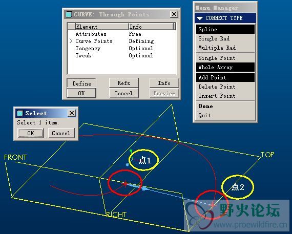

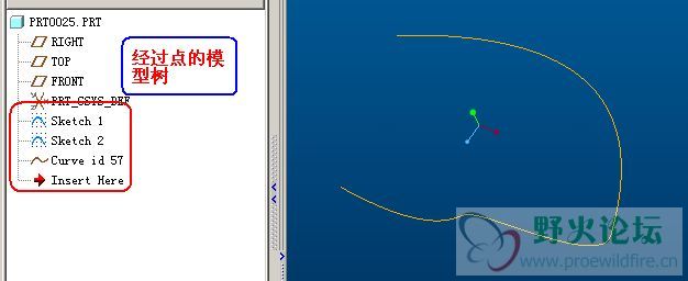

有朋友问起不同平面两曲线怎么样才能连接圆滑,这里做一个小小的教程,两种方法
原求助贴链接http://www.proewildfire.cn/forum ... =page%3D1#pid281164
1经过点不推荐用这个)
[ 本帖最后由 daivone 于 2008-11-14 20:05 编辑 ]

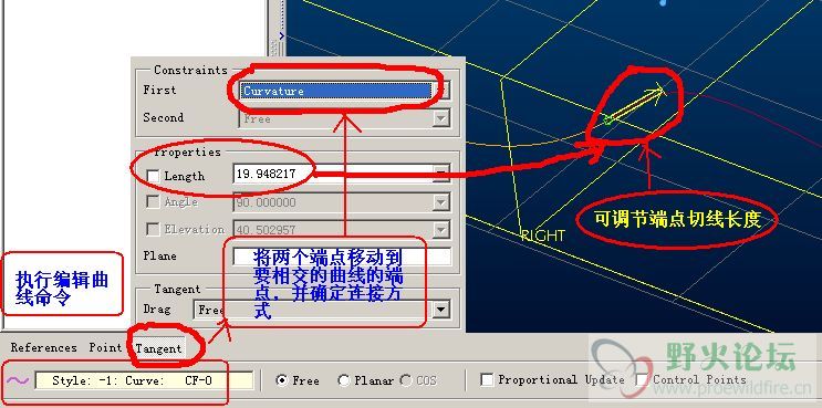

 楼主| 发表于 2008-11-14 19:59 | 显示全部楼层
2 style造型

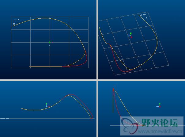

 楼主| 发表于 2008-11-14 20:02 | 显示全部楼层
四视图中两种方式创建的线的比较
选中高亮的是style里所做的线

发表于 2008-11-15 13:58 | 显示全部楼层
先做拉伸面再投影也可以的.不过可控性不高就是了.

 楼主| 发表于 2008-11-15 21:57 | 显示全部楼层
我觉得还是style最好了,可以调节曲率
112
181
发表于 2008-11-16 20:03 | 显示全部楼层
原帖由 daivone 于 2008-11-15 21:57 发表
style显然是最方便啦,想怎么调就怎么调,还可以插入个曲率分析,最直观了
