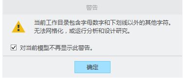

[求助] 静态力学分析显示“工作目录含其它字符不能运行”怎么解决
发表于 2018-8-9 17:56 | 显示全部楼层 |阅读模式
力学分析 运行后显示“工作目录含其它字符不能运行”怎么解决

发表于 2018-8-9 19:58 | 显示全部楼层
修改工作目录咯

发表于 2018-8-9 20:00 | 显示全部楼层
同意楼上的。。。改成英文的目录应该就可以了。。

发表于 2019-5-14 10:06 | 显示全部楼层
换一个工作目录,或者工作目录名称用全英文的不要有空格下划线之类的,因为你的文件夹名字含有非法字符
发表于 2021-6-3 10:23 | 显示全部楼层
D:\Program Files (x86)\Creo_parametric_4.0_M010_64bit\Parametric\bin\
目录是这样的也不行?

发表于 2021-7-30 08:32 | 显示全部楼层
有括号及文件夹名太长了
