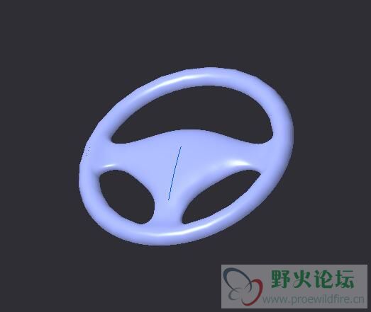

这种方向盘,愁死我了,哪个老大给随便画一个看看操作方法,没有头绪,有没有路过的高手大笔一挥留下点意见

最外面旋转一个圈,里面一个三角形,三角形和圈连接处拉升长方形,让后倒圆角,别的再慢慢调

你先做好支架,辅助平面,轮廓慢慢画

建议使用柔性建模
 楼主| 发表于 2018-8-9 17:01 | 显示全部楼层
只能一点点的调出来吗,有没有好点的方法,我调了半天弄个四不像

就是几个边界曲面而已,只是做起来很废功夫的

简单涂一下鸦,思路仅供参考
wheel_3.prt.rar

谢谢大神
