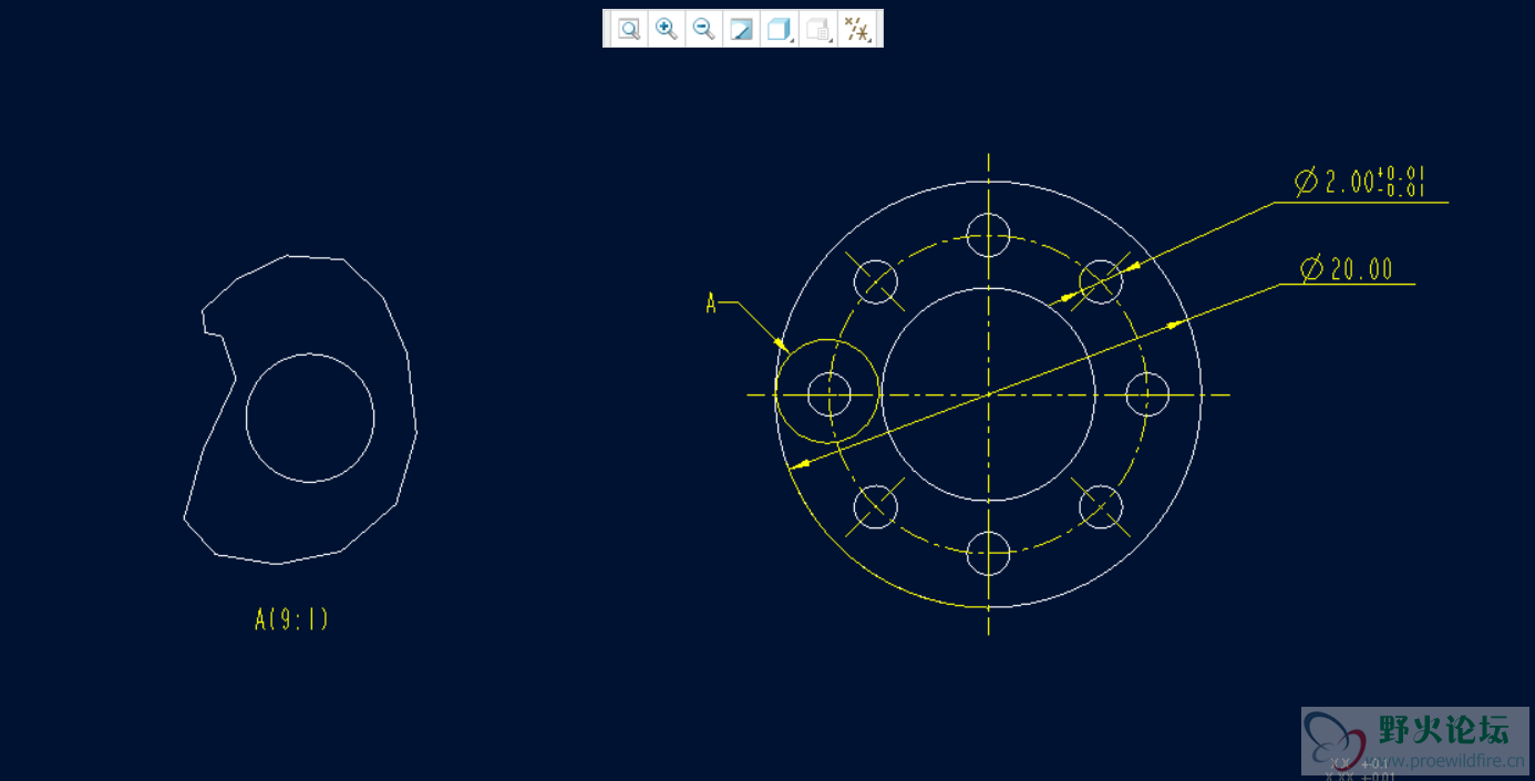

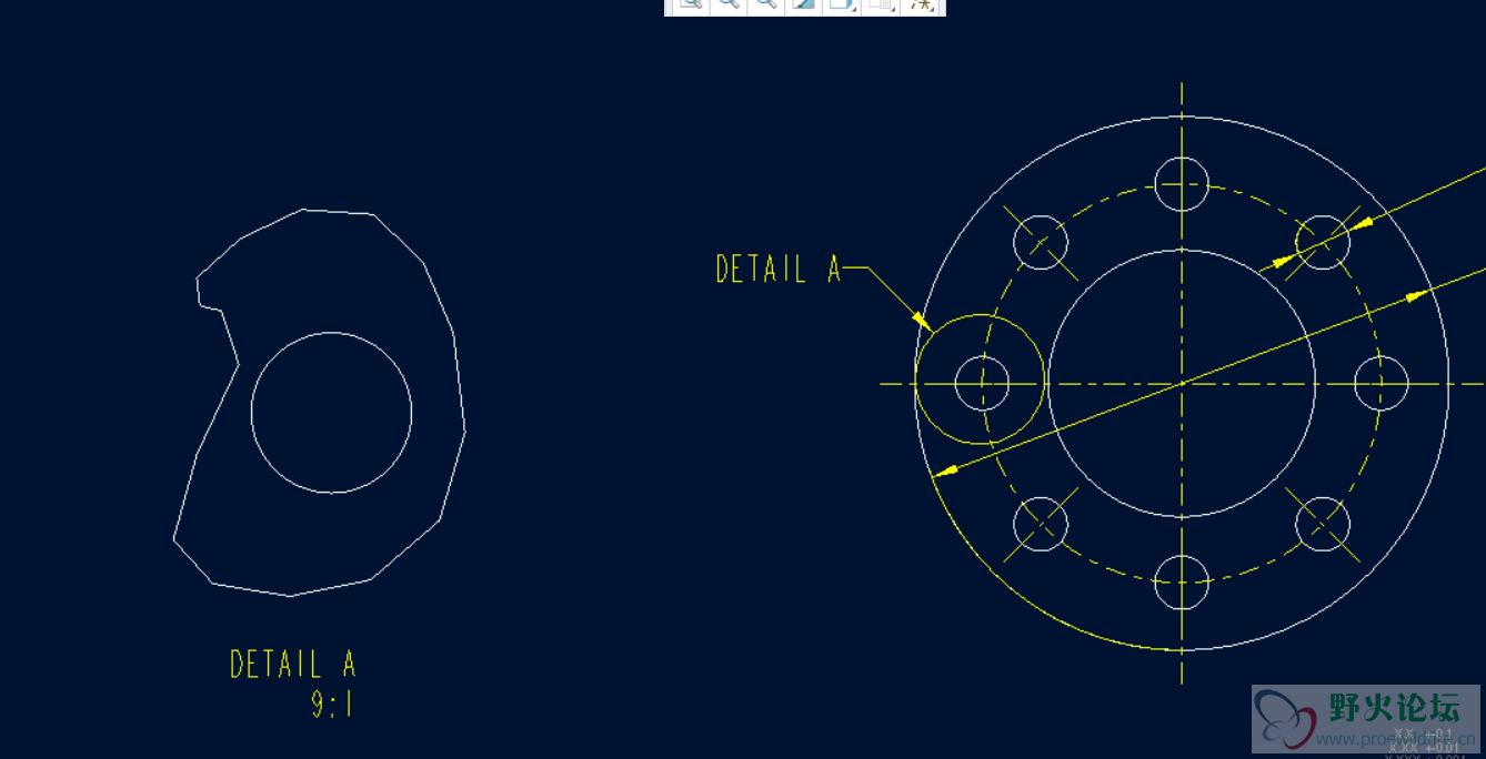

能否通过设置DTL文件使细节视图名称自动改成Detail A+SCALE 9:1
更改前系统默认名称
更改前系统默认名称
更改后系统默认名称
更改后系统默认名称

不清楚那个DETAIL能不能加上
详细视图的配置选项:
default_detail_view_name_style roman
default_view_note_orientation above_extended_elbow
detail_circle_line_style solidfont
detail_circle_note_text default
detail_view_boundary_type circle
view_scale_format RATIO_COLON
view_note std_gb
