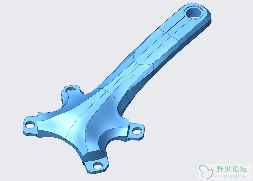

      修破面平时比较少用,这个昨晚搞了几个小时都没补上,好几次切除重新构面合并还是失败。
      有没有哪位大神可以帮忙修补一下,或者指点一下。

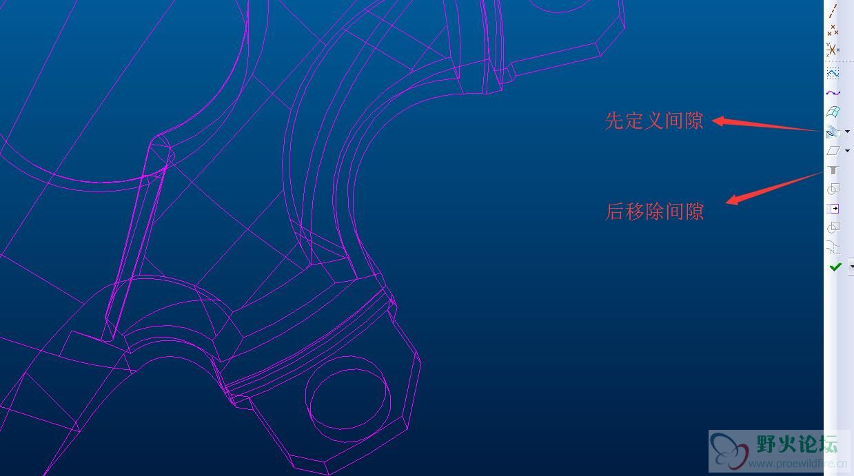

查看完整内容
先定义间隙,再移除,基本可以解决你产品80%的破面

发表于 2018-8-9 11:42 | 显示全部楼层

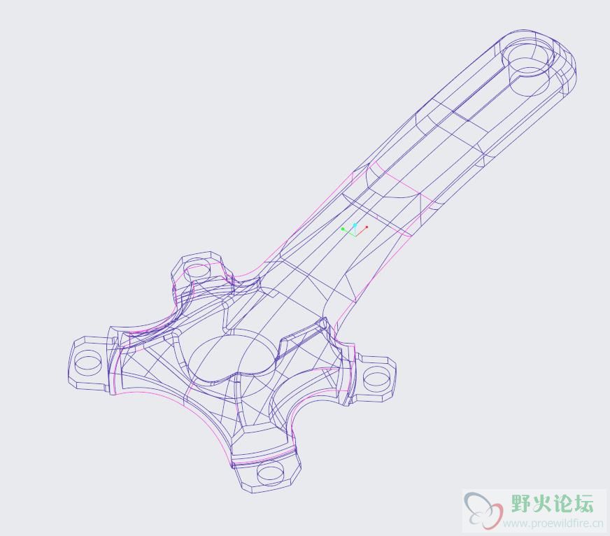

发表于 2018-8-9 12:32 | 显示全部楼层
好些个地方好像有变形,你自己用自动修复过了吗?

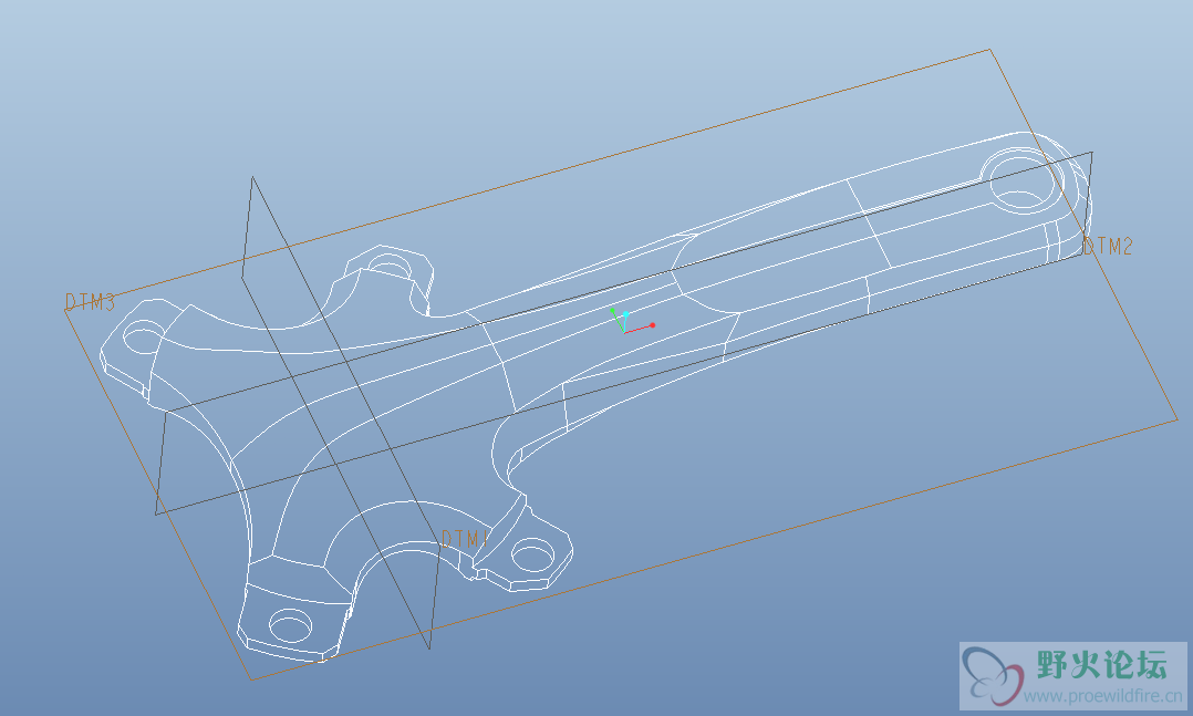

发表于 2018-8-9 13:32 | 显示全部楼层
已经帮你修好了

发表于 2018-8-9 14:25 | 显示全部楼层
这个比较好补,很多移动顶点就可以修复,剩下的一些通过定义间隙再修复就OK。但是这个零件做成这样,不能出模的。碎面太多,就容易破面。不知道怎么分卷压缩,如果需要的话可以加我QQ825341530

 楼主| 发表于 2018-8-9 14:47 | 显示全部楼层
非常感谢帮忙指教,之前还真不知道可以用定义间隙来修补。

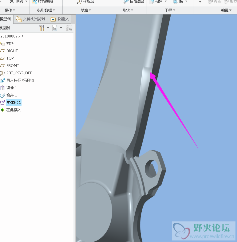

发表于 2018-8-10 10:40 | 显示全部楼层
creo5.0先分离再合并,基本搞定,proe5.0就不行
