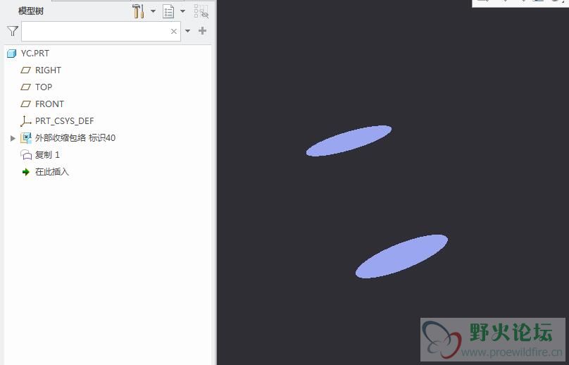

外部合并继承进来的特征,如何隐藏不显示?
因为只是参考部分特征,
将相应的特征复制粘贴后,
欲将无关的部分不显示。
为什么使用隐藏后,还是有显示?
野火4.0
还请各位前贤指点一下!谢谢!

你有没有在 视图-层 里隐藏

新建层,将对象移入相应的层,再隐藏相应的层,保存状态。也不管用。
奇怪的是,随意新建一个特征,右键隐藏,也还是显示的。
是哪里的设置出问题了吗?

如附件~~如果只是需要参考面或者线,合并继承的源文件搞成面组就行,用图层隐藏该面组.
如果直接合并继续实体进来,那么用图层隐藏实体几何后,后面再做的实体几何同样会被隐藏

用收缩包络就很好隐藏了

先用了收缩包络,导入后烂的不行,
改用合并继承,这不,按下葫芦浮起瓢。

本想懒省事,一下子导入。
看来用复制几何可能还差不多,一个个的点吧。

实体不行,面应该行,如果是实体,就不要想藏了,后面切除了不就没了
